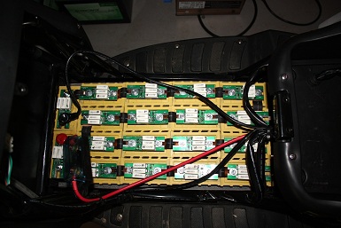

Hallo Peter,
Mit einem freundlichen Händler sieht es in meiner nähe schlecht aus.
Der Schaltplan ist für ein netten Kollegen der etwas mehr Ahnung von der Materie hat und mir behilflich währe.
Bei jedem einbau eines Fremdcontrollers scheint ja die Anbindung an das PCB das Problem zu sein.
Reichweite spielt bei mir keine besondere rolle. Teste mit 18 Thundersky 60Ah TS-LYP60AHA.
Aber danke für Deine Hinweise werde mir diesen Controller G4827 mal ansehen.
Jürgen

Juergen9990 hat geschrieben:Fahre mit 18 Thundersky 60Ah TS-LYP60AHA.
Ist ja spannend! Welches BMS bzw. welche Balancer verwendest Du? Die 18 Zellen machen (wegen der hohen Spannung) keine Schwierigkeiten? Kannst Du mal Bilder posten?

Beitragvon Juergen9990 » Di 21. Feb 2012, 13:17
muß noch ein wenig testen, die Spannung macht bis jetzt noch keine Probleme.

Beitragvon Idealist » Di 21. Feb 2012, 18:53
Juergen9990 hat geschrieben:muß noch ein wenig testen, die Spannung macht bis jetzt noch keine Probleme.
Danke! Ich würde Dir gerne mal 'ne PN zukommen lassen. Hast Du die absichtlich deaktiviert?
