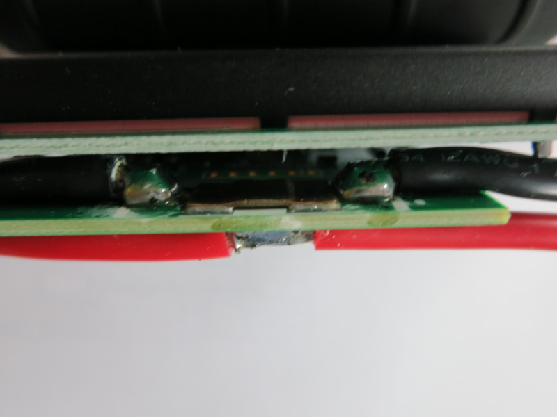

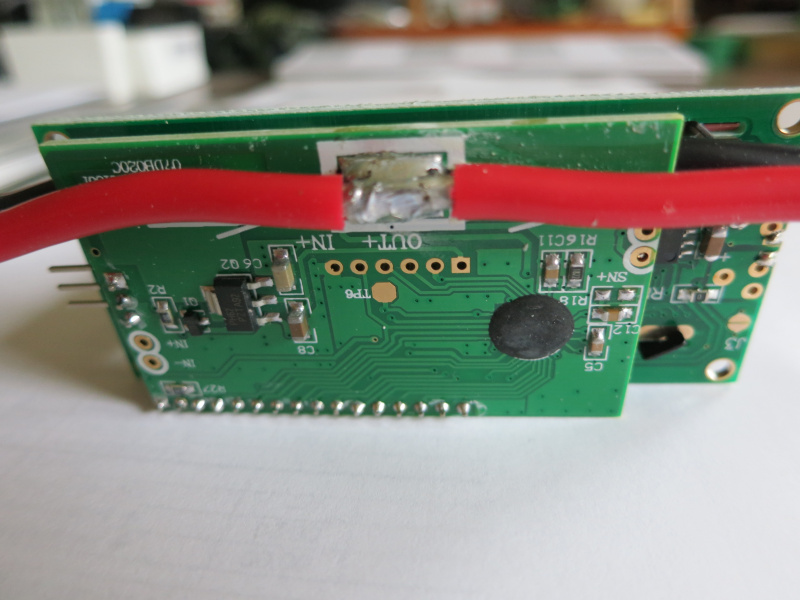

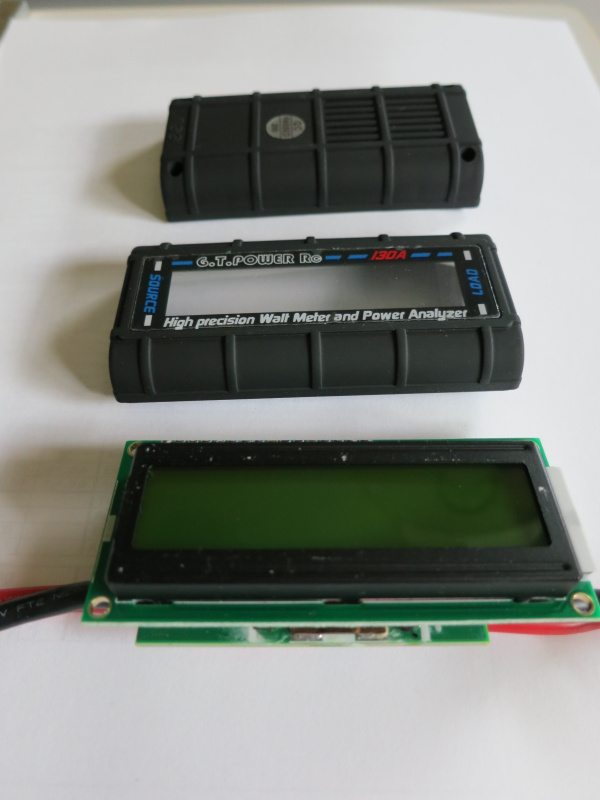

vor kurzem musste ich die letzten 800m den Berg hochschieben, weil der Akku leer war. :( Die Dioden der Akkuzustandsanzeige sagen wenig über die restliche Kapazität aus, deshalb habe ich mir den G.T.Power RC gekauft.
http://www.ebay.de/itm/WattMeter-Power-Analyzer-Watts-up-Prazisions-Ampere-Meter-G-T-POWER-NEU-/290728295464?pt=RC_Modellbau&hash=item43b0c1bc28
Ein Aluminium-Gehäuse/Halter habe ich mir schon gebaut und jetzt ist die Verkabelung dran. Leider habe ich nicht bedacht, dass der Shunt-Widerstand im Gerät eingelötet ist. Eigentlich wollte ich den großen Strom zum Motor nicht bis zum Lenker führen und wieder zurück.
Hat schon jemand versucht den Shunt auszulöten und am Stecker vom Controller wieder anzulöten?
Dann könnte ich die dünnen Kabel vom abgebauten Tacho verwenden.
