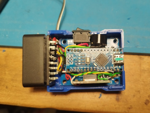

HIer mein Mitschnitt aus dem Laden vom Zehoo und ein passendes Signal, was ich daraus weichgespült und feinpoliert habe. Daneben noch eine verbesserte Fassung des Fierider-Tons. Leider kann der kleine Lautsprecher mit dem Zehoo-Ton nicht viel anfangen, da fehlen einfach mal ein paar Quadratzentimeter Membranfläche. Der höherfrequente Fierider-Ton hat deutlich mehr "Durchschlagkraft", gefällt mir aber weit weniger.
In das "Nobelhobel-Modul" habe ich einen Schalter (dient zum Trennen der Stromversorgung vom OBD-Port beim Nutzen der USB-Schnittstelle vom Handy aus, weil sonst der Linearregler auf dem Arduino das Handy mit Ladestrom versorgt und binnen Sekunden zerstört wird - ich habe jedenfalls einen Arduino hierbei eingebüßt), einen kleinen Piezo-Piepser und das hier schon genannte Modul mit den 6 Lüsterklemmen, (welches ich allerdings von den Lüsterklemmen befreit und mit der Säge deutlich verkleinert habe) appliziert und die bekannte CAN_receive-Demo-Software ein wenig umgeschrieben, so dass das alles den kleinen programmierbaren Lautsprecher eben nicht im Rhythmus des Bllinksignals versorgt, sondern beim ersten Aufblinken ein- und beim 1,5-fachen einer Aus-Zeit wieder abschaltet. Funktioniert einwandfrei. Nach meinen Erkenntnissen entfallen auf die Blinkerintervalle jeweils 20+20 CAN-Nachrichten (die dauerhaft gesendet werden).
Diese Module kann ich übrigens wärmstens empfehlen: Die Auswertung der Ansteuerung ist extrem gutmütig, steilflankig und mir ist es am Labortisch nicht gelungen, den MOSFET in einen irgendwie kritischen Bereich zu bringen. Es gibt tatsächlich eine Ausschaltverzögerung, so dass sich eine Nutzung als Leistungsverstärker für eine höherfrequente Pulsweitenmodulation nicht eignet (ab ca 80 Hz Eingangssignal geht der Ausgang auf Dauer). Aber für solche Zwecke wie hier ist das Modul einfach genial.
