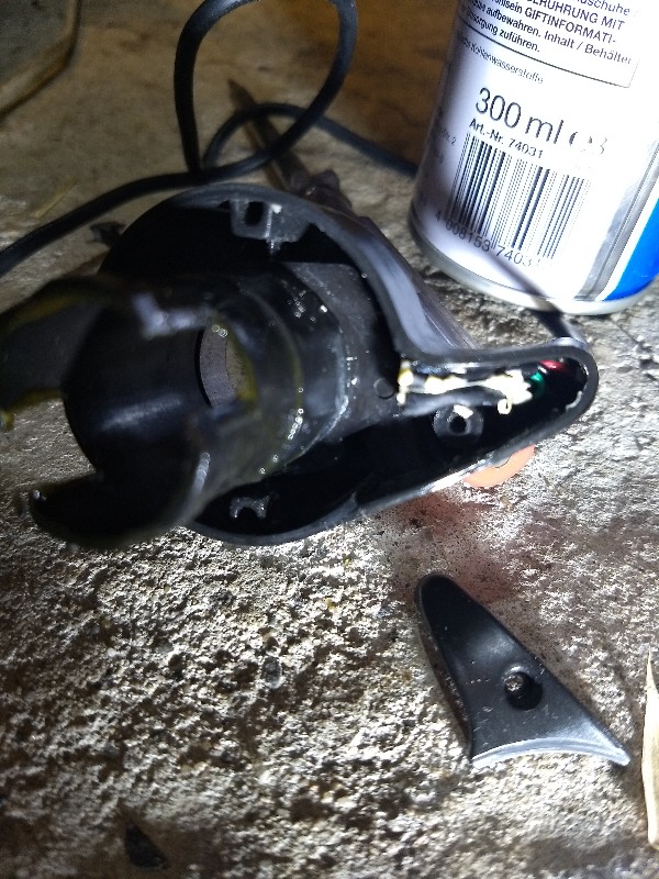

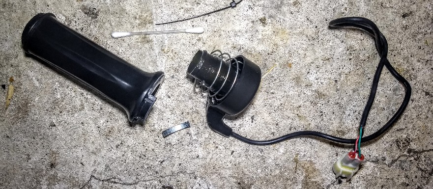

Innenleben des Gas(Strom) Griffs Galactica 2.0
Plastikteile gebrochen, Roller gab dann an der Ampel weiter "Gas", weil der Griff blockierte.
Neuer Griff aus der Bucht ist unterwegs. 33€
