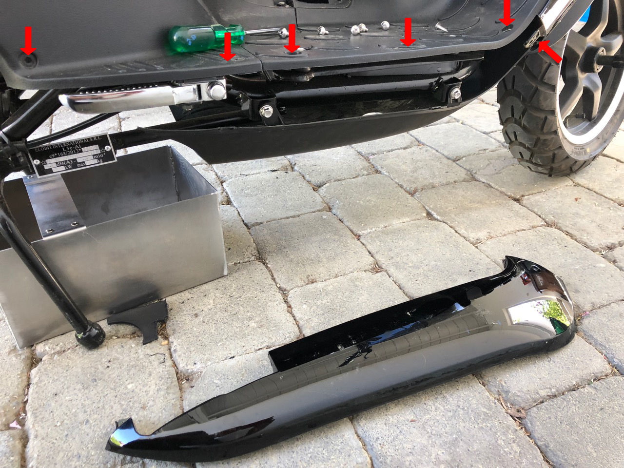

Seitenverkleidung unten entfernen
- Neptun Auslieferung 2018 -
Hier könnt ihr mit einem Kreuzschlitz Schraubendreher die 6 Schrauben lösen und den unteren Teil der Seitenverkleidung lösen. Das gleiche gilt für die linke Verkleidung.
Achtet bitte darauf das die kleinen Blechteile auf dem Seitenteil-Kunststoff drauf bleiben, denn damit halten die verwendeten Blechschrauben. wenn sie abfallen, etwas mit den Fingern zusammendrücken und wieder aufschieben.
Die Seitenverkleidung hat kein Schnappverschlüsse.

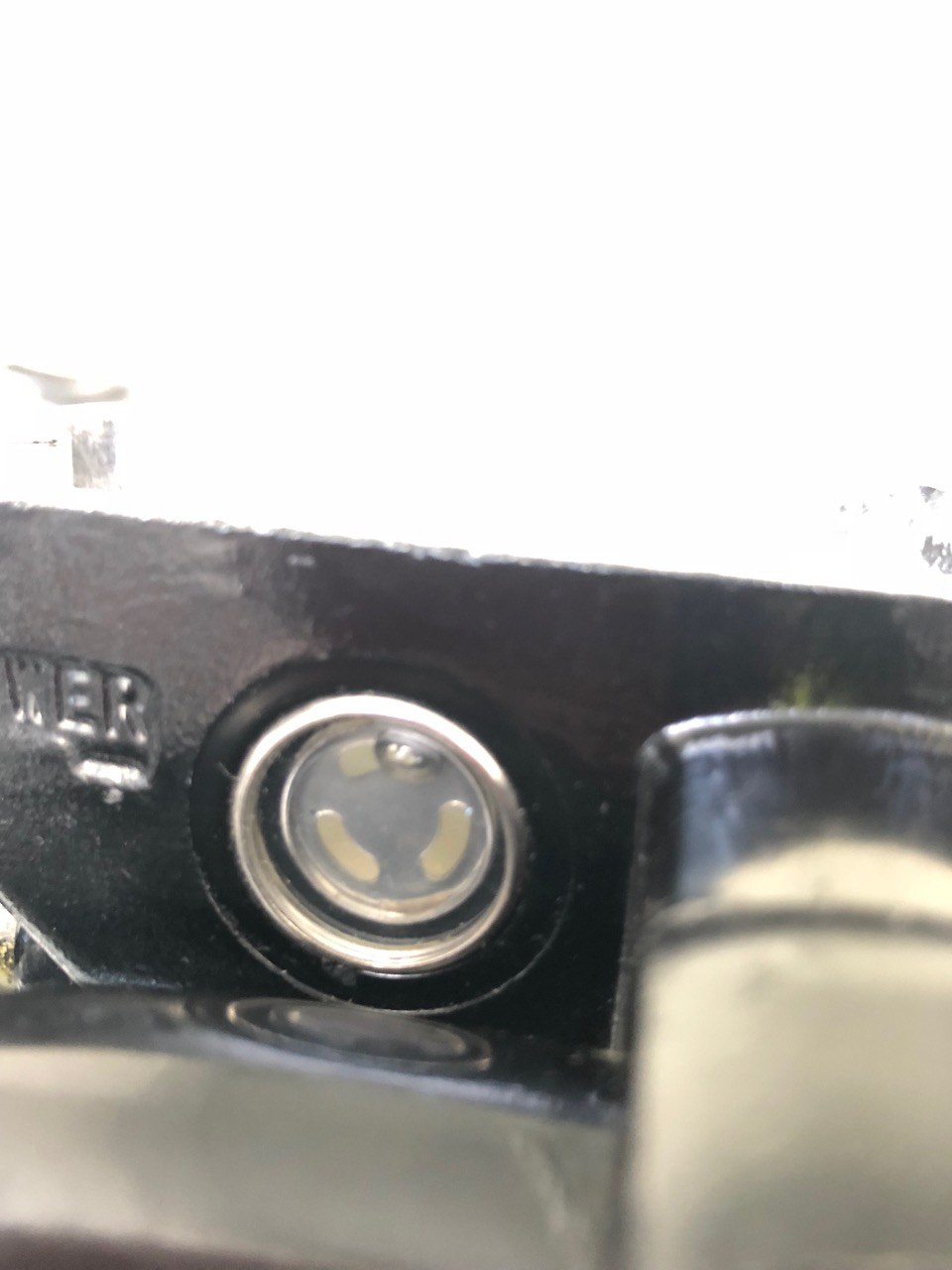

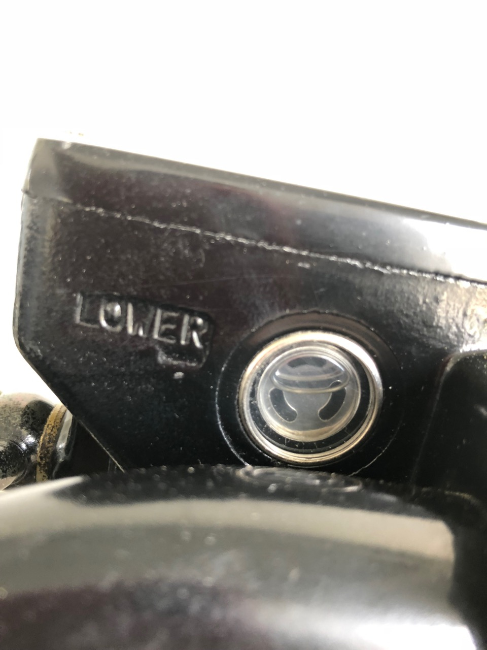

Bremsflüssigkeit

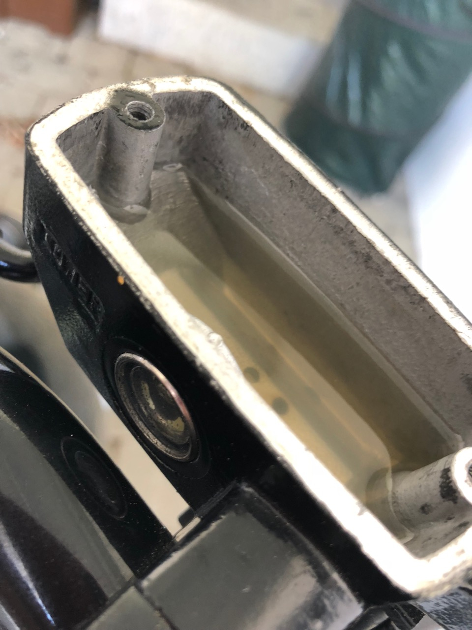

Bei der Kontrolle der Bremsflüssigkeit ist zu achten das der Rolle nicht auf dem Seitenständer oder dem Hauptständer steht.
Im Schauglas der Bremsflüssigkeitsbehälter sollte man bei geradem Lenker eine kleine Blase oben sehen. - Dann ist alles in Ordnung - Nicht zuviel oder zu wenig Bremsflüssigkeit Wenn ihr den Behälter öffnet so sind hier 2 Kreuzschlitzschrauben zu entfernen, danach gibt es eine schwarze Gummi Abdeckung die für die Belüftung und die Dichtigkeit des Behälter sorgt.
Wenn ihr diese Dichtung entfernt seht ihr die Brensflüssingkeit: Füllstandsanzeigen bei eingeschlagenem Lenker Links oder Rechts: Solltet ihr hier mal was nachfüllen müssen, dann immer die richtige freigegeben Bremsflüssigkeit verwenden!!

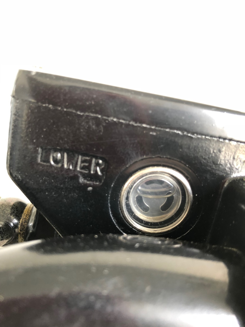

Am Gehäuse aussen ist eine Markierung "Lower" angebracht, denke hier sollte die Bremsflüssigkeit unterhalt ihren Pegel haben.

Re: Werkstatt Handbuch Neptun
Bedeutet "LOWER" in diesem Fall nicht "minimale Füllstandshöhe"Eiphony hat geschrieben: Do 31. Mai 2018, 11:35Am Gehäuse aussen ist eine Markierung "Lower" angebracht, denke hier sollte die Bremsflüssigkeit unterhalt ihren Pegel haben.
Das ist eine gute Frage. Ich denke eher daran das bei Füllstandsanzeigen ein "Min" und "Max" dran steht.Eule hat geschrieben: Do 31. Mai 2018, 16:27 Bedeutet "LOWER" in diesem Fall nicht "minimale Füllstandshöhe"![]()
Hier nur ein "Lower". Und es ist wirklich so, wenn man die Bremsflüssigkeit darüber füllt, gibt es Probleme z.B. beim erwärmen in der Sonne, dann kann Bremsflüssigkeit austreten über die Belüftungslöcher im Deckel.
100% bin ich mir hier leider auch nicht sicher.

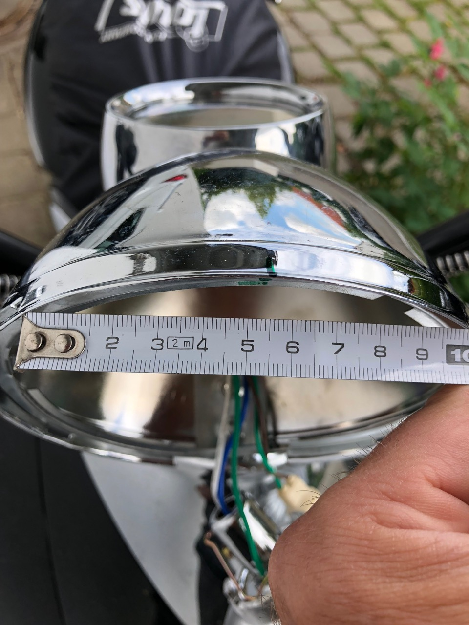

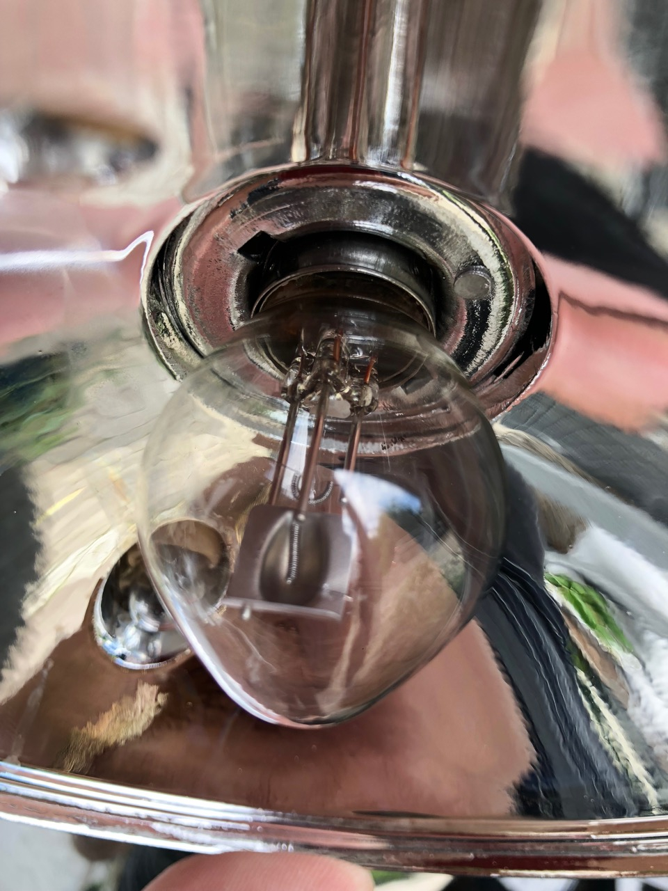

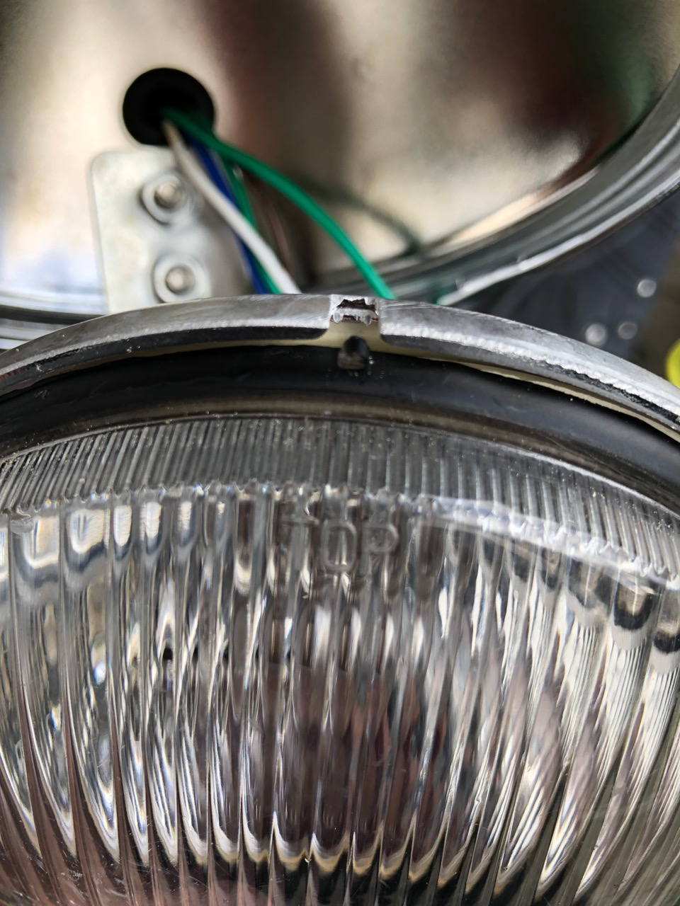

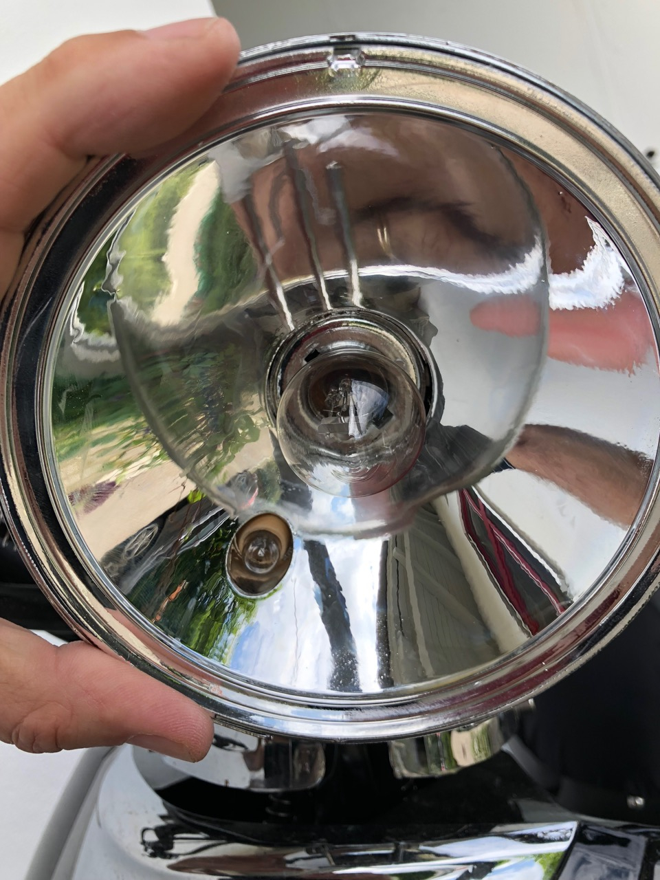

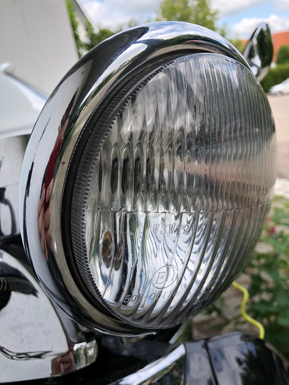

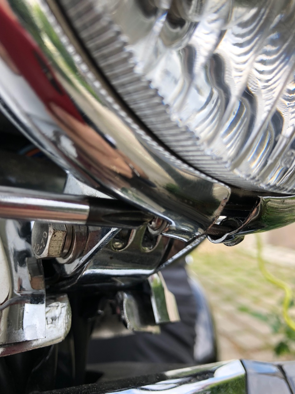

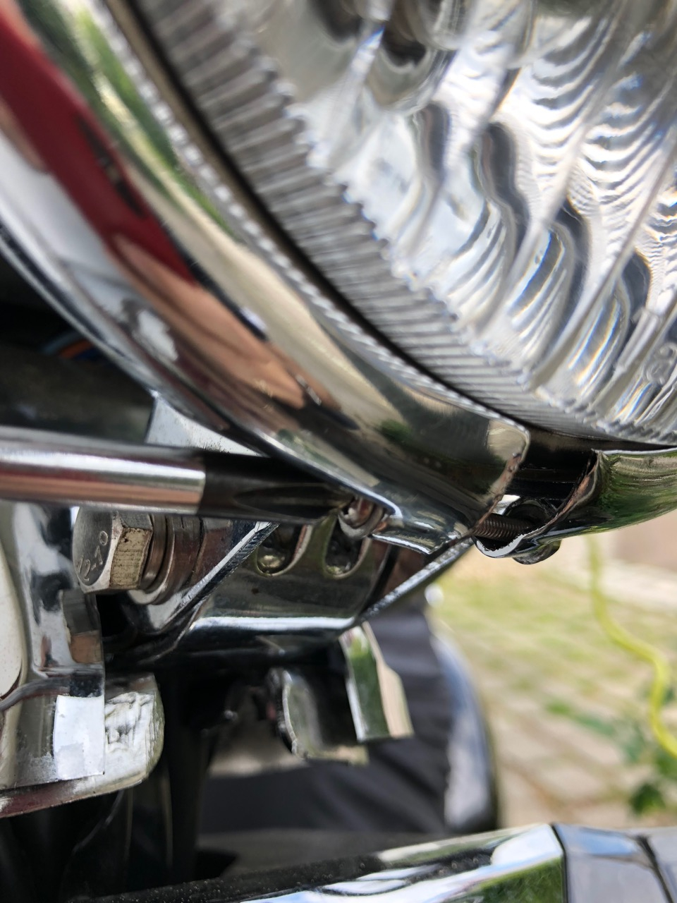

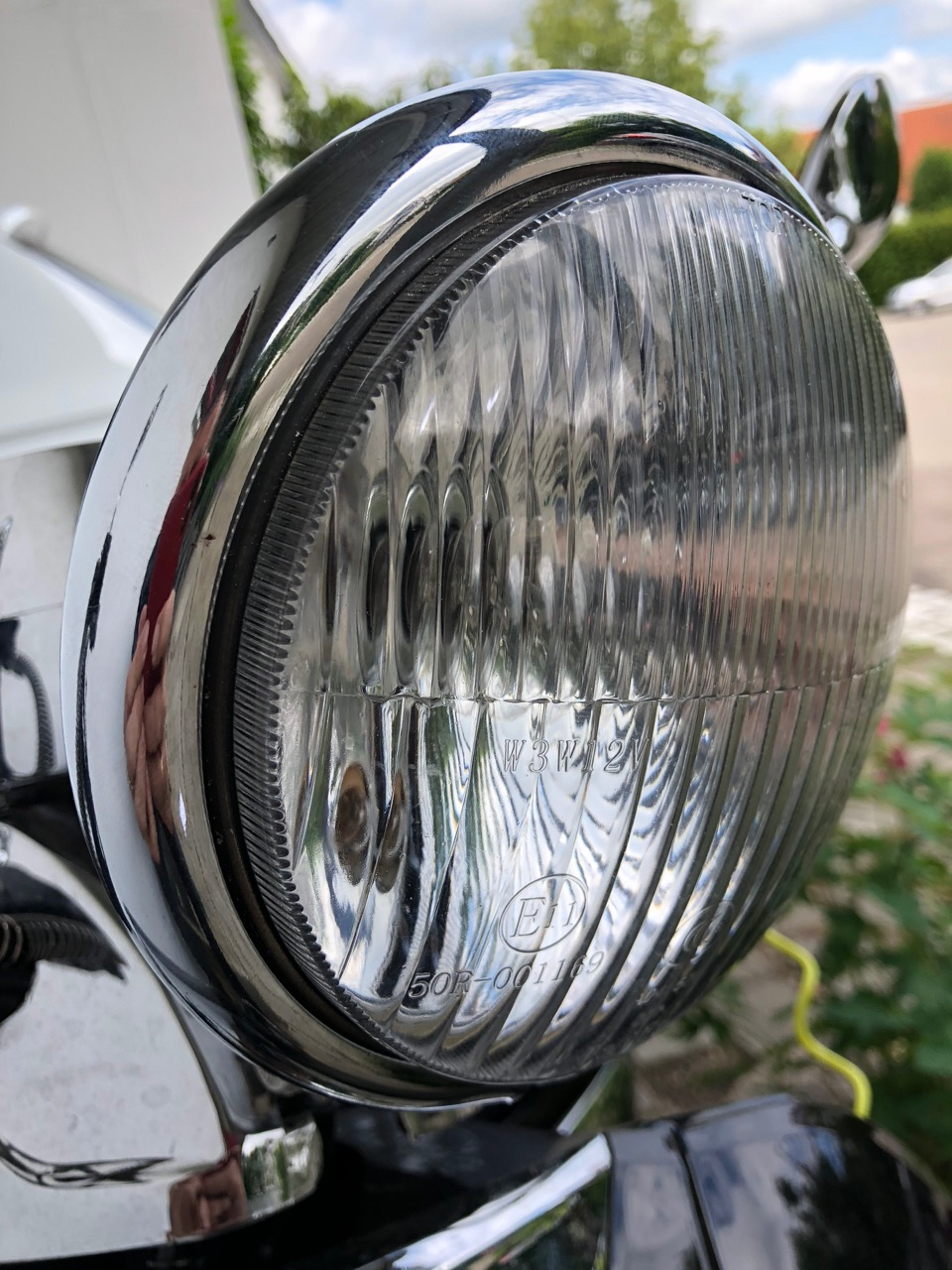

Werkstatt Handbuch Neptun - BILUX Birne tauschen
BILUX Birne auswechseln

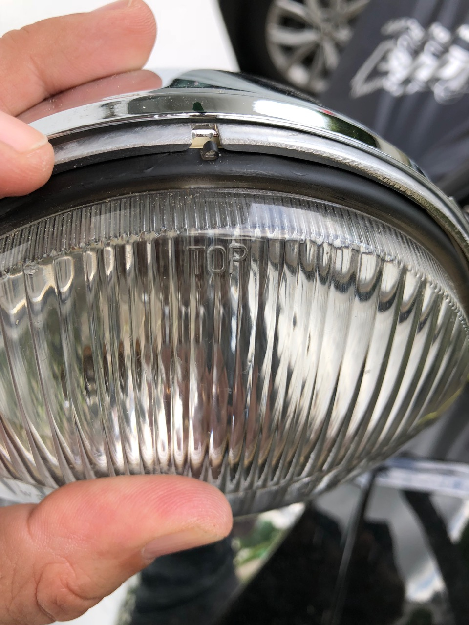

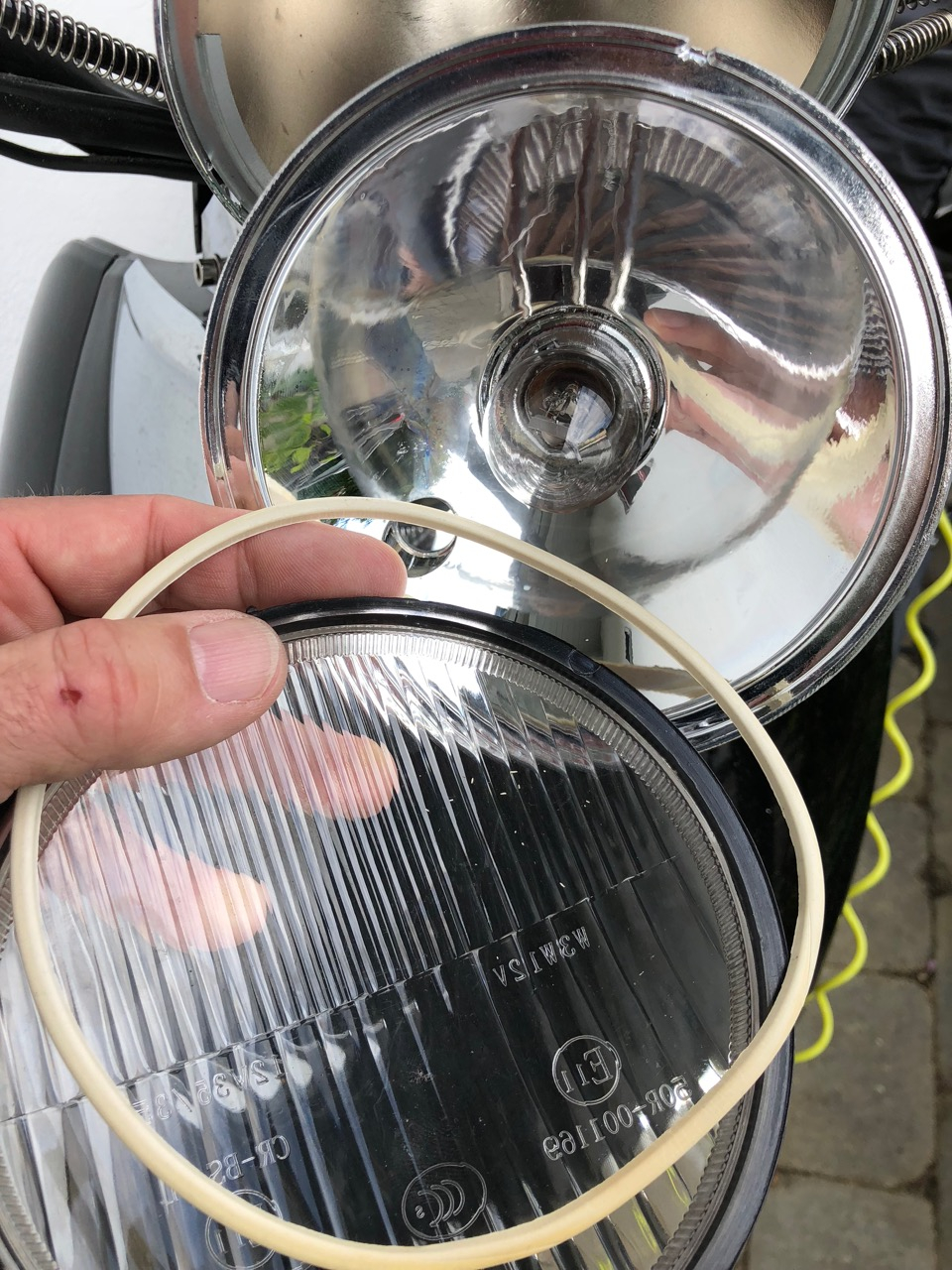

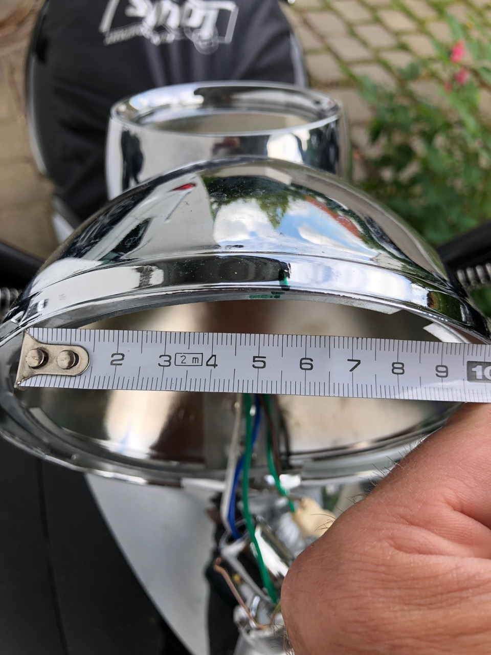

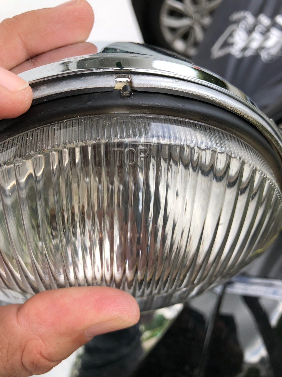

Um die Bilux Birne auszuwechseln ist es notwendig mit einem Kreuzschlitzschraubendreher den Metallring vom Hauptscheinwerfer zu entfernen. Nun kann der Dichtungsring und das Scheinwerferglas mit dem Scheinwerfereinsatz herausgenommen werden. Bilux Birne entfernen (Bajonettverschluß) und die neue Biluxbirne mit einem sauberen Tuch anfassen und einsetzen.
Wichtig ist hier das die Halbschale in der Biluxbirne nach oben offen ist. Nun darauf achten das die Standlichbirne im Reflektor sitzt. Da in dem Hauptscheinwerfer keine Rastung für die Reflektorposition ist, muß man darauf achten das der Reflektor richtig eingebaut ist.
Hierzu die Mitte am Gehäuse markieren. Hierzu die beiden Anschläge des Scheinwerferrings benutzen und mit einem Stift markieren.
Die Dichtung (weiß) und das Glas mit dem Reflektor wieder zusammenfügen. Darauf achten das die Nase des Glases in die Nute des Reflektors passt. Danach den Reflektor mit Glas, an der Markierung ausrichten und mit dem Metallring wieder festschrauben. Das war es, nun ist die Schrift auf dem Scheinwerferglas richtig zu lesen.
...last uns zusammen stromern

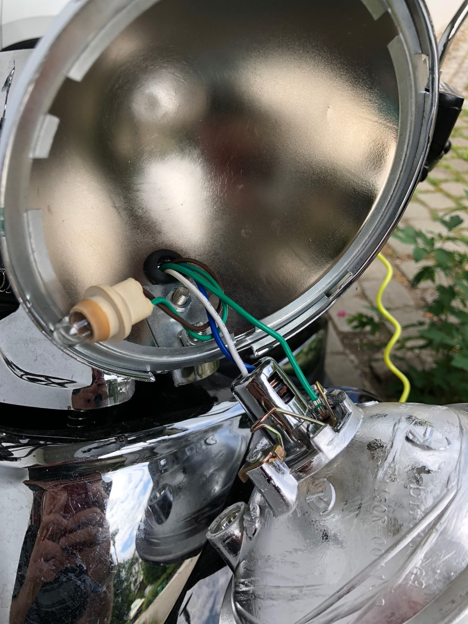

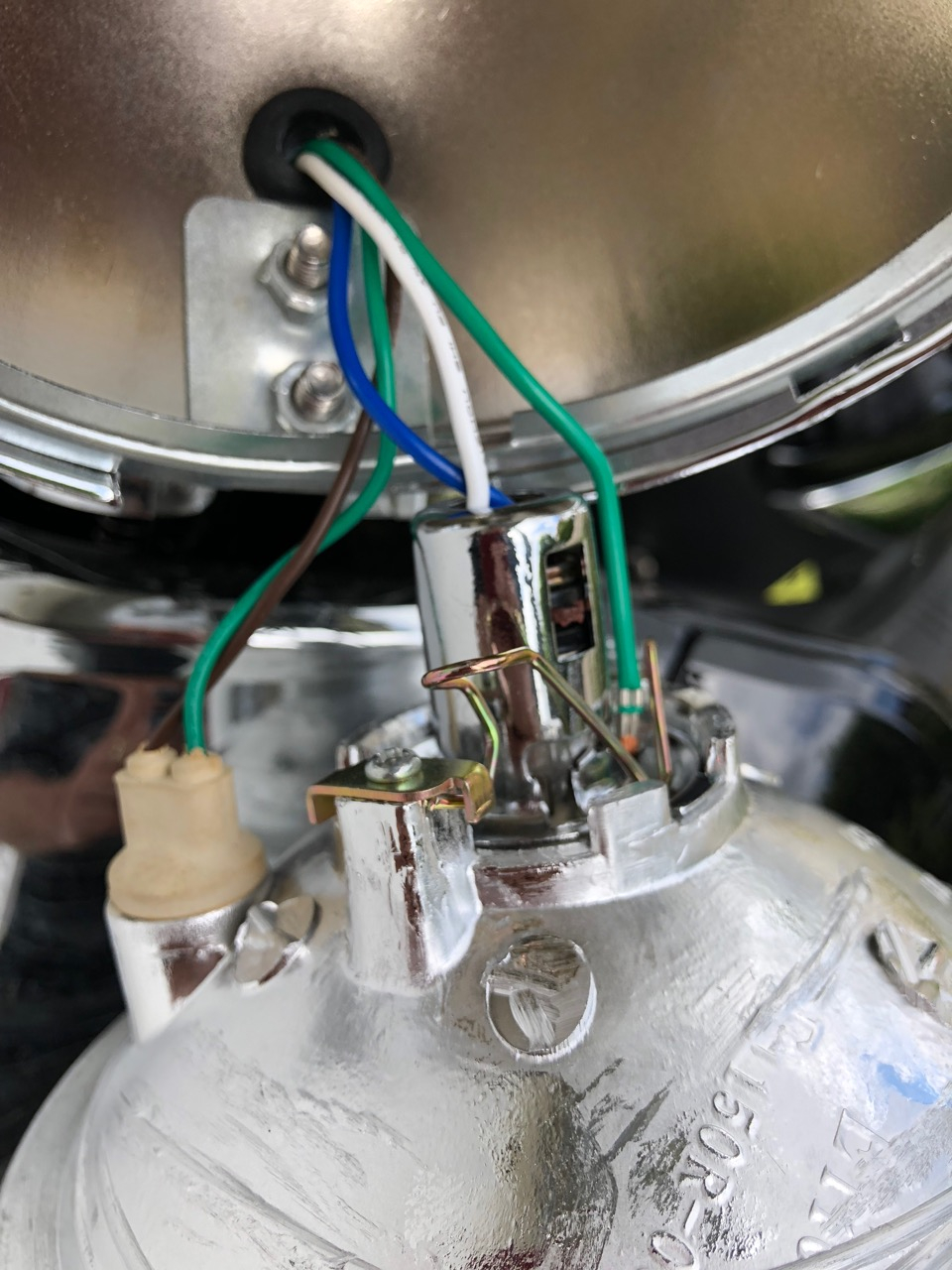

Anschlüsse Bilux Hauptscheinwerfer
