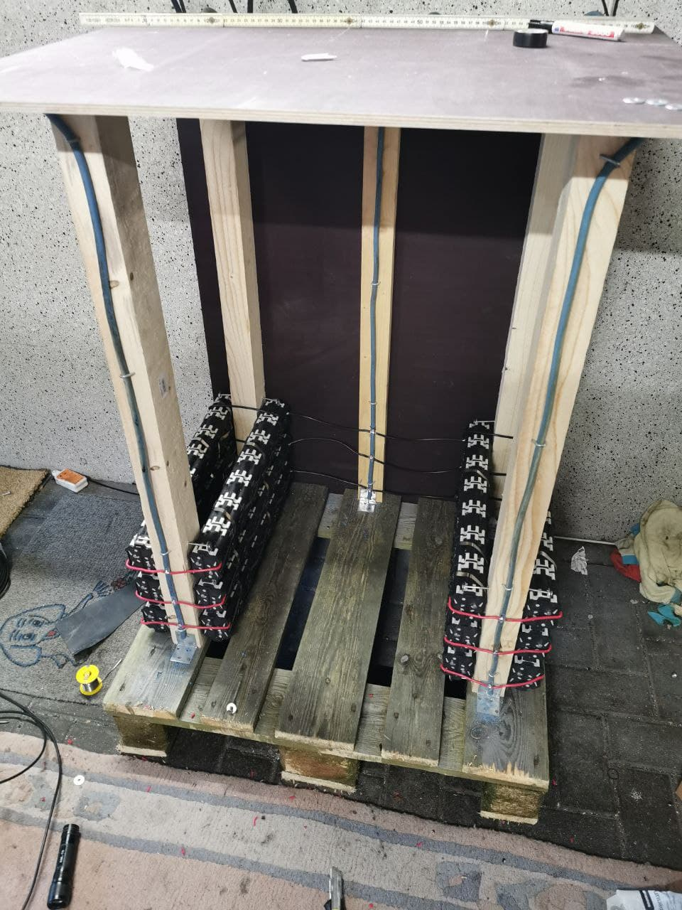

So, habe Dieses Jahr noch um 15000 Lithium Zellen und Prototypen Akkus von dem größten Pedelec Hersteller.
Die Akkus haben 725wh und ich verlängere jedes Paket um einen Block damit er als Heimspeicher arbeiten kann.
Der neue Akku wird 32kwh haben und ersetzt dann einen noch wie neuen Akku der aber noch PZS ist mit 24kwh.
Ein Bild von gestern zeigt schon mal wie es aussieht.
Heute ist das ganze schon wieder 2 Etagen gewachsen
Der Akku enthält wenn er fertig ist 2520 nagelneue Samsung 35e Zellen.

Wenn die Zellen nicht brennen wolle stecke ich einfach die Pallette an
Cool ist natürlich das ich keine Zellhalter kaufen muss und das die Zellhalter sogar Brandsicher sind und die 10 Zellen pro Etage mit Zellverbinder mit Nickel Fuse geschweißt sind.
Fertig sind es 36 Akkupacks wo dann einer 1/4 der Leistung oder sogar weniger als im Pedelec abgeben muss wenn ich die Zero mit 3,6kw lade. Theorethische dauerhafte Leistungsabgabe der Zellen ist im Pack zusammen 2880 Ampere
Natürlich ist der Akku aber nicht nur für die Zero, bis 10 E-Räder beziehen auch Energie daraus und nach wie vor das Haus in der Nacht wenn das BHKW nicht läuft.
Die Zero hat halt die Autarkie des Hauses gefährdet, geht gar nicht
Da das Haus aber Tagsüber eine eigene Photovoltaikanlage hat und der Akku dann über eine weitere geladen wird wurde eh zu viel Energie verschleudert. Wenn der Bleiklumpen voll ist und das ist er meist Vormittags schon ist die weitere Energie einfach verpufft. Von daher ist der neue Speicher schon ein Gewinn.
