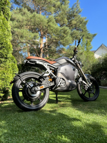

Das Logo war mir die ganze Zeit schon zu langweilig- sollte etwas mehr Retro sein. Habe dafür mal ein neues Logo gebaut ( mit Plotter auf Folie gedruckt )und mich an einem britischen Hersteller angelehnt ..

Sehr schön! Welches Griffband hast du benutzt? Sind die Verkleidungen foliiert?

Das ist gelochtes Rennrad - Griffband. Ist nicht nur optisch schöner sondern auch von der Haptik.
Ja, habe ich alles foliert.

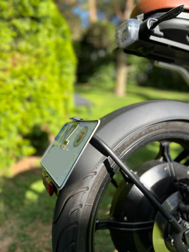

Habe mein Kennzeichen samt KZB nach unten gebaut. Beleuchtung und Blinker bleiben oben. Der Halter für den Reflektor habe ich vom S-Pedelec genommen Schutzblech ist ja schon länger gekürzt.

Ich war dann auch nicht untätig und habe ein paar Dinge geändert:
* Superbike-Lenker (ABM)
* schwarze Gummigriffe
* Bremshebel mit Firmenlogo
* Lenkerendspiegel (Area1)
* digitaler Tacho von der TS
* schwarze Sitzbank
* Gepäckträger mit Topcase
* usw.

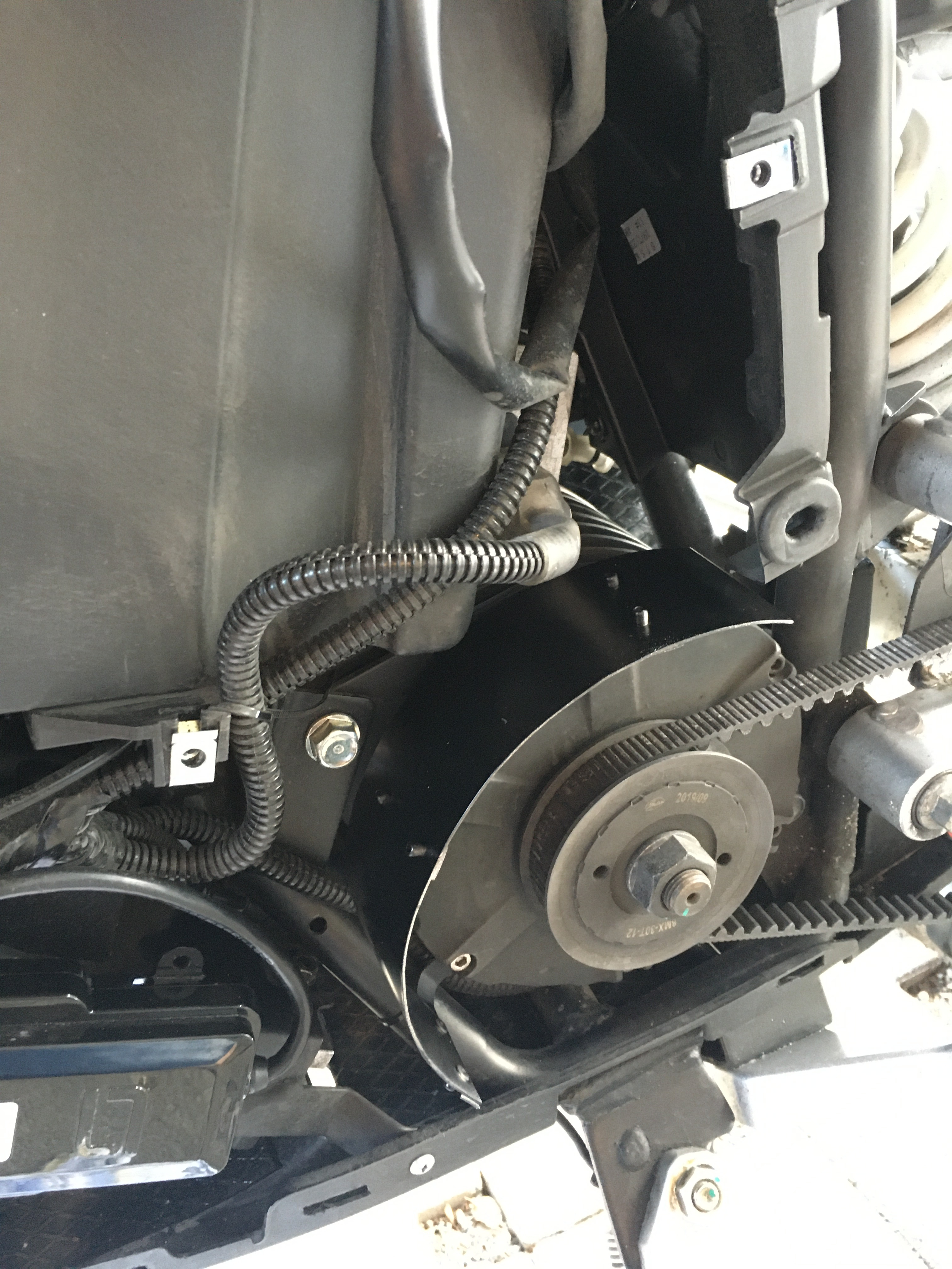

Bei meiner TC Max habe ich mir einen Spritzschutz um die Motor-Riemenscheibe gebaut.
Meine Hoffnung ist, dass jetzt das Spritzwasser bei Regenfahrten nicht überall unter der Verkleidung verteilt wird.
Ich werde nach der nächsten Regenfahrt berichten.

Sehr nice, gute Idee. Bin gespannt ob das reicht. Meine war jetzt innen auch gut "eingesaut".
