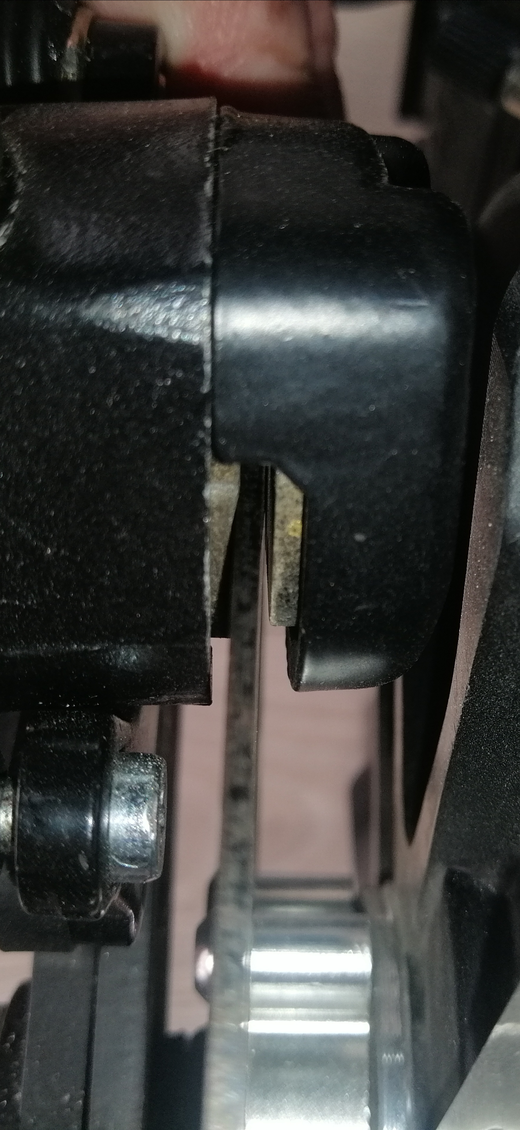

Also es sind nicht die Vorderradbremsen sondern die Hinterradbremsen. Leider weiß ich nicht ganz genau wie ich das versetzen könnte, um die ein bis zwei mm zu gewinnen. Es sind alles noch die Originalbremsen.
Im großen und ganzen bin ich auch mit dem Bremsen nicht glücklich, da sie sich sehr schlecht dosieren lassen und auch die Bremsleistung an sich.....naja, man kommt zum Stehen, aber ich weiß es geht besser und sicherer.
Am meisten stört mich im Moment dieses leichte Gequitsche der Beläge an den Scheiben. Die Scheiben sind ausgerichtet, Eiern nicht und sind auch schon gelöst und über Kreuz wieder angezogen worden. Hätte auch gedacht, da es ja"schwimmende" Sättel sind, das sie sich selber zentrieren aber das ist eben nicht möglich, da ja der Belag, an dem der Bremskolben sitzt, dauernd an der Scheibe anliegt.
Ich hoffe man kann so ein klein wenig was erkennen auf den Bildern.

...tut mir leid, die Fotos bringen mich nicht weiter...
"Schwimmen" die Sättel denn?
Wenn die ständig quitschen, müsste sich das doch eigentlich mit der Zeit weggeschliffen haben. Ich meine mal gelesen zu haben, dass Bremsscheiben ein klein wenig eiern sollten, da sie dann die Bremsbeläge wieder zurück drücken. Aber ob das stimmt und auch daran liegen könnte, keine Ahnung...

Hatte genau das gleiche Problem und auch eine Lösung gefunden. Schau mal in den Postings da habe ich das beschrieben. Heute auf der Revoluzzer Homepage bei den Ersatzteilen andere Bremsbeläge entdeckt. Sind Orange, würde ich mal ausprobieren, haben vielleicht eine andere Mischung.
Wenn du mehr Bilder, auch von der Seite, posten könntest dann wäre das hilfreich.
