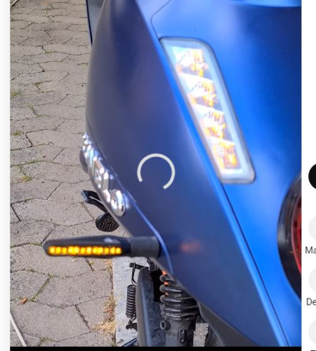

Da fehlt wohl der rechte Spiegel?

De Dinger würden bei mir keine Woche halten. Oder klappen die nach hinten wenn man wo gegen kommt?

Re: Verbesserungspotential Econelo DTR
Klar sind die bis 90° biegbar. Sind schon 2 Mon in Betrieb.
