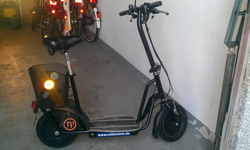

Re: Tante Paula läuft nicht an
Hi Leute,
hier nochmal ein Bild vom ganzen Roller.
Habe ich mich mit dem Model vertan?
Kennt jmd einen Händler, welcher für dieses Gerät einen Ersatzmotor/Controller liefern kann?
Vielen Dank für eure Hilfe!
Hallo Bari,
Ersatzteile für den Ferdinand 1 findest Du hier: Leonie
Ob sich das bei diesem Preis aber lohnt, möchte ich bezweifeln.
Gruß Harry
