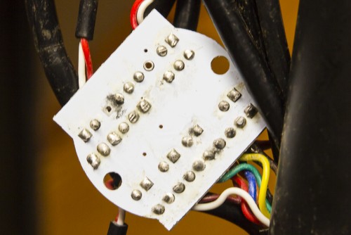

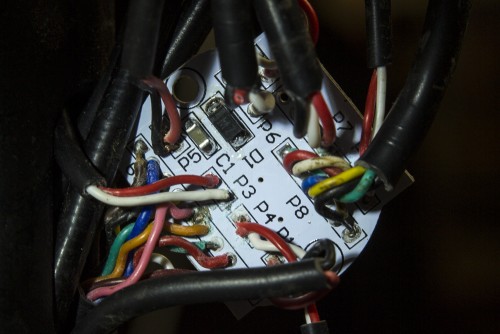

habe einen Forca 3.0 ... habe vor monaten mal eine andere Hupe angeschlossen da hat es gebrizzelt(Kurtzschluss) hatte den verdacht das es im Steuergerät war ...darum habe ich jetzt mal das erstetzt ...
leider tut sich immer noch nichts ...
wie genau kann ich herausfinden wo der fehler liegt ...
Motor reagiert wenn man strom anschliest ... ansonsten keine Anzeige (Akku LED´s) ... keine Reaktion beim Gas geben ... orginal Hupe reagiert auch nicht...
ich habe noch dieses Verteilermodul in verdacht ... das hat öfter Wasser abbekommen als es verträgt wohl ...
Gibt es da einen Plan was wo liegt ? Auf der Platine ... ? Gibts das nach zu bestellen ? Ich habs bis jetzt nicht gefunden ...

Allerdings schaut die Platine im Verteiler auch nicht besonders gut aus...
