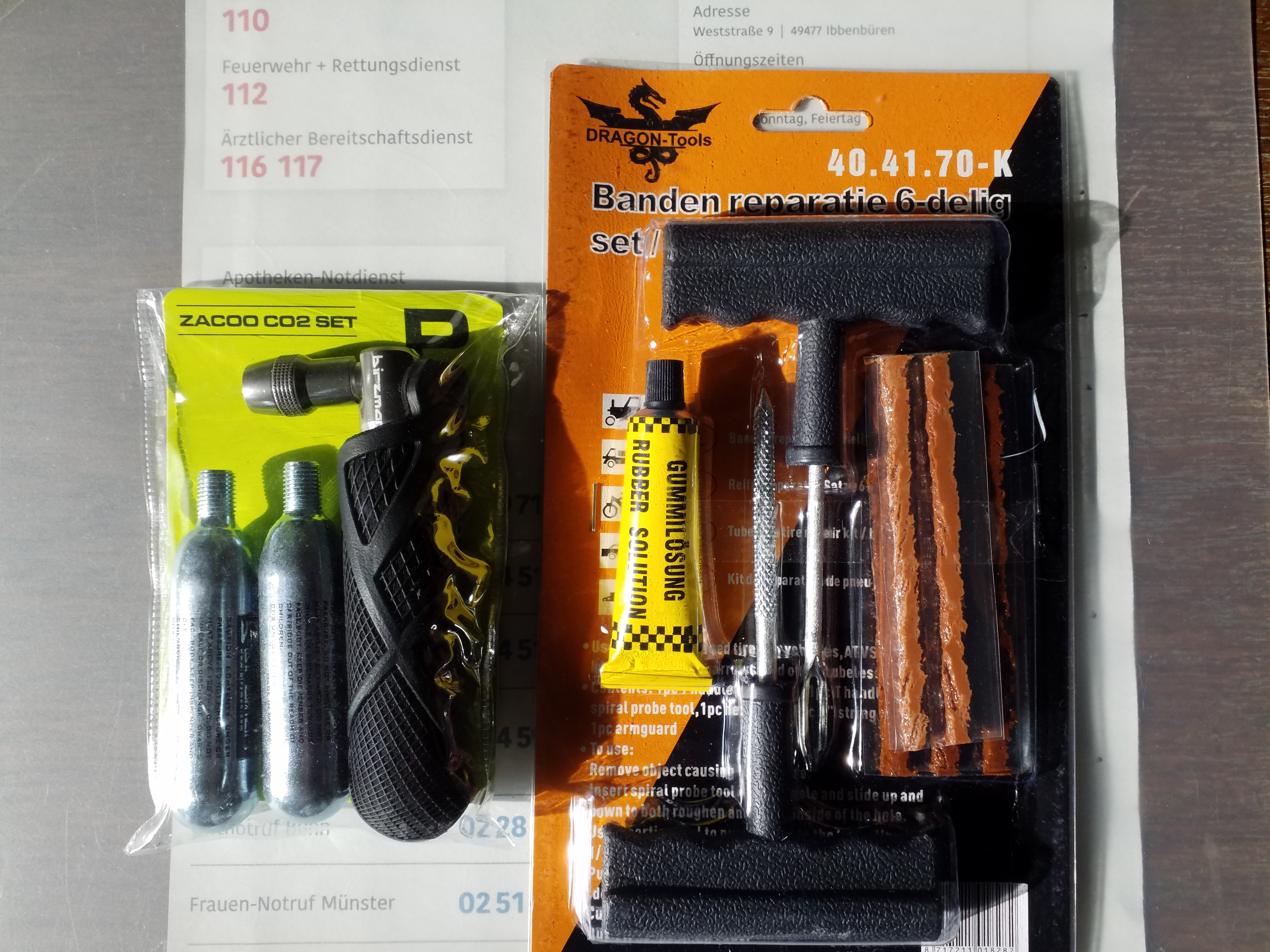

Es gibt etwas besseres als Pannenspray:

Oh, wo gibt es denn das und ist das für die gängigsten Reifengrössen?

Im gut sortierten Fachhandel oder sogar Lidl, passend für alle gängigen Lochgrößen und mit Beschreibung bis wohin man es benutzen sollte.

Kann man das Reparaturset denn auch bei montiertem Reifen benutzen? So auf den ersten Blick sieht das aus, als ob es von innen anzuwenden wäre.
Und ja, das Loch war wohl zu groß (und auch nicht rund, da war ein Plastikstück drin, welches von der Größe dem vorderen Teil eines klassischen Haustürschlüssels entsprach.

Stefan du musst so oder so (Pannenspray oder das von Fasemann gezeigte Reparaturset) den Fremdkörper entfernen,
beim Repset das Loch abrunden (Feile), mit flüssigem Kautschuk zumachen und den Reifen mit Luft befüllen.
Letzteres geht z.B. mit so etwas:
https://www.ebay.de/itm/Auto-Reifen-Dru ... %7Ciid%3A1

Das ist klar! (Wobei ich fast glaube, dass es mit Fremdkörper eher dicht gewesen wäre). War übrigens ein längliches Loch, etwa 5mm x 1mm.
Ich habe mittlerweile auch herausgefunden, dass das gezeigte Set bei montiertem Reifen verwendet werden soll.
