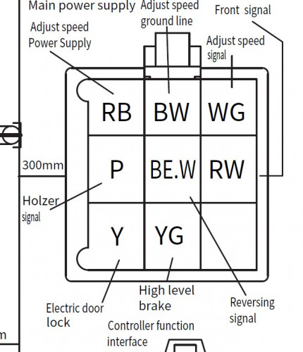

Sieht hier nicht so aus, als wären da Stecker zu trennen. Eher scheint hier die Umschaltung im Controller zu sein (Drahtbrücke etc.)

Im Schaltplan ist am Anschluss des Controllers ist auch kein entsprechendes Kabel vermerkt.
Dem Controllerfoto nach müsste das wohl ein Econello F1 sein. Der Schaltplanauszug stammt von hier
https://docplayer.org/178198521-Econelo ... oller.html
