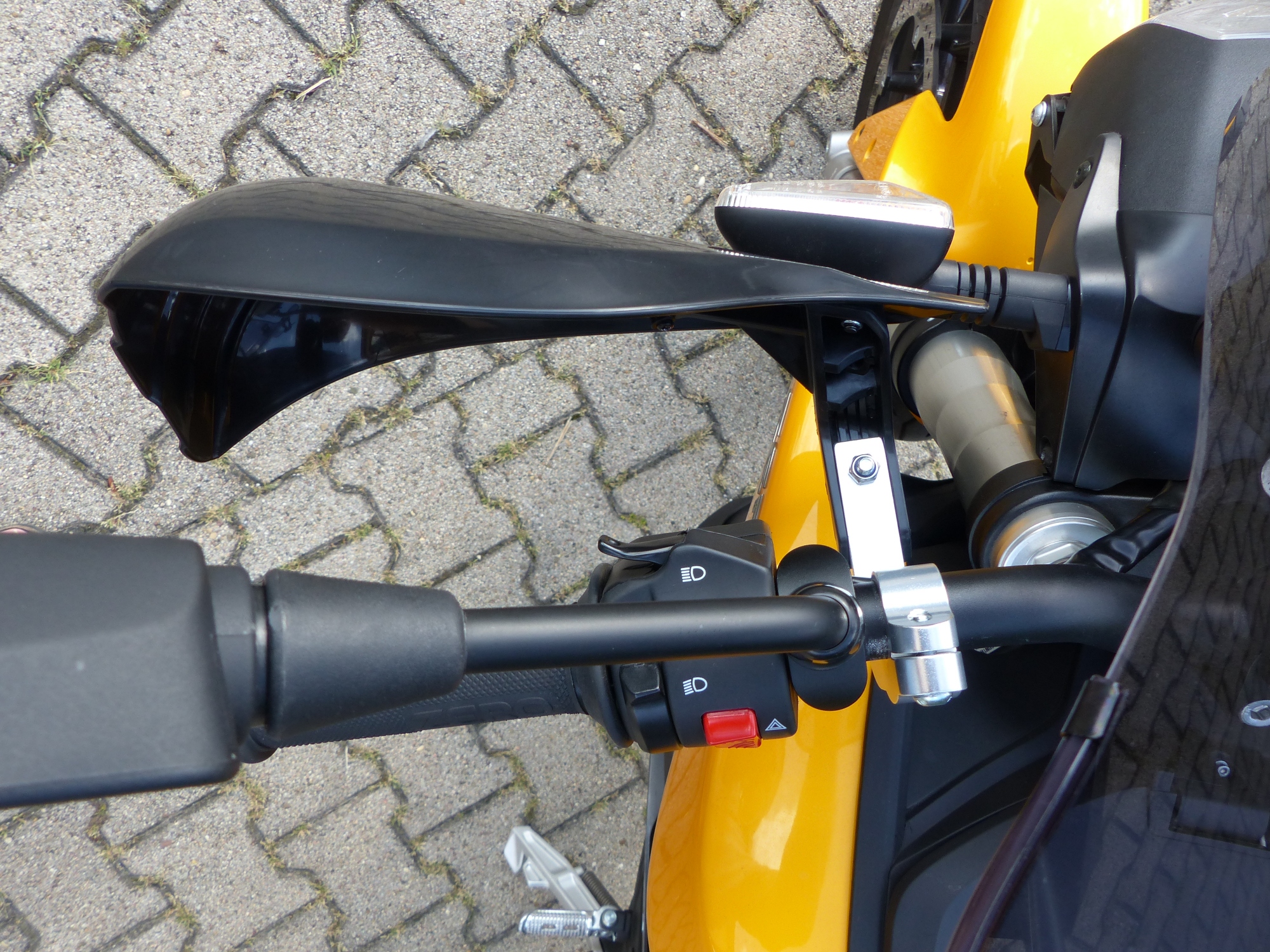

Aber heute war ich erstmals so richtig Nachts unterwegs mit der S und hatte auch die Möglichkeit, auf Fernlicht umzuschalten, aber es ging nur der Warnblinker an. Bin dann hier im Wohngebiet unter eine Straßenlaterne gefahren, um an der linken Lenkerarmatur nach dem Rechten zu sehen:Bild
Und es ist wirklich so: da wo sonst der große Kippschalter für Abblend-/Fernlichtumschaltung ist prangt bei der S der rote Warnblink-Kippschalter. Fernlicht geht mit dem ganz kleinen schwarzen Knubbelchen an einem Ring direkt neben dem Griff an und aus - der direkt unterhalb des Spiegelhalters, und Lichthupe hat einen extra Momentanhebel vorn, im Bild oberhalb vom Spiegelhalter. Da muss sich jetzt meine linke Hand umgewöhnen...
