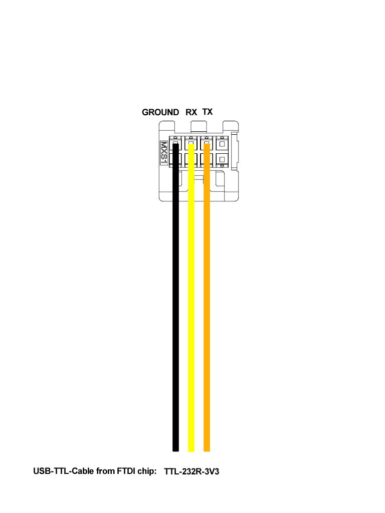

Zum Erstellen des Auslesekabels sind folgende Teile nötig, sowie ein gewisses Geschick im Kleinzeugs löten:
895-TTL-232R-RPI: https://www.mouser.de/ProductDetail/FTD ... FzaQ%3D%3D
Sockel & Kabelgehäuse 2mm MilliGrid BMI REC HSG 8CKT W/PMNT: https://www.mouser.de/ProductDetail/Mol ... lwAQ%3D%3D
Molex Loose Terminals 50394-8200: https://www.mouser.de/ProductDetail/Mol ... QZWw%3D%3D
Die oberen zwei je einmal, von den Kontakten am besten gleich 10 nehmen, sie gehen sehr leicht kaputt. Und Achtung, die Versandkosten werden hier den Warenwert weit übersteigen!
Als erstes muss man die Einzelkontakte am Kabelende vom USB-TTL Adapter abzwicken. Rot, braun und grün brauchen wir nicht, die kann man bis zur Kabelumhüllung abzwicken.
Auf eine geeignete Länge abisolieren (so kurz wie nötig für die klitzekleinen Kontakte) muss man dann die Kabelfarben schwarz, gelb und orange. Vorher noch ein Stück Schrumpfschlauch übers Kabel geschoben ist einfacher als nach dem abisolieren...
Dann muss man drei der Molex Kontakte an diese Kabelenden löten. Eine dritte und am besten vierte Hand sind hierbei von Vorteil, das ist extrem fitzelig. Und wirklich nur die minimale Lotmenge verwenden, denn wenn das zu dick wird geht es nimmer ins Steckergehäuse...
Noch fitzeliger ist es dann, die drei Kontakte in korrekter Ausrichtung auf diese Weise in das MilliGrid Steckergehäuse stecken, bis sie einrasten:
Mit Minikabelbinder die drei Kabel an der Lasche des Steckergehäuses festzurren kann man sich sparen, weil man dann den Stecker nicht mit ausreichender Kraft zum aus dem BMS Stecker ziehen festhalten kann.
Mit dem Schrumpfschlauch die drei Käbelchen am großen Kabel stabilisieren. Wer mag kann zusätzlich den Kabelaustritt mit Heißkleber stabilisieren.

Mathias hat meine Geduld zwischenzeitlich tatsächlich arg strapaziert, hat glücklicherweise aber am Ende doch den Weg ins Ziel gefunden ;)
Ergänzungen:
-es geht natürlich auch ein beliebiges anderes Terminal-Programm, Arduino war bei mir seinerzeit gerade zufällig zur Hand und ist leicht zu bedienen
-man kann in der Tat eine Menge Schaden anrichten, insbesondere mit den Passwörtern die (eigentlich) den Ingenieuren von Zero vorbehalten sind und die Händler (bis auf eine Ausnahme) gar nicht kennen
-Zero kann u.U. nachvollziehen, dass daran rumgefummelt wurde
-ein neues BMS ist ziemlich teuer und kann nur nach Freigabe durch Zero bestellt werden

Main Bike Board. Das ist der Fahrzeugcontroller.

Gratulation, dass Du das MBB Kabel zum Laufen bekommen hast - das war mir leider nicht vergönnt. Aber Zellschwierigkeiten sind tatsächlich eher über das BMS erreichbar. You've got PN, bezieht sich aber eher aufs BMS :D
Der USB Dongle kann übrigens derselbe sein, sowohl für MBB als auch BMS. Und Du musst direkt aufs BMS zugreifen, wenn Du dorthin willst. MBB beschäftigt sich mehr mit übergeordneten Dingen.
Kann dir beim MBB helfen (siehe PN),

Hallo, das diagnosekabel und der Zugang zum BMS haben geklappt. Erste Sahne. Danke
Da steht jede Menge Information, Die Frage ist was suche ich. Und was sagt es mir.
Grüsse Meyland
Anbei die BMS
