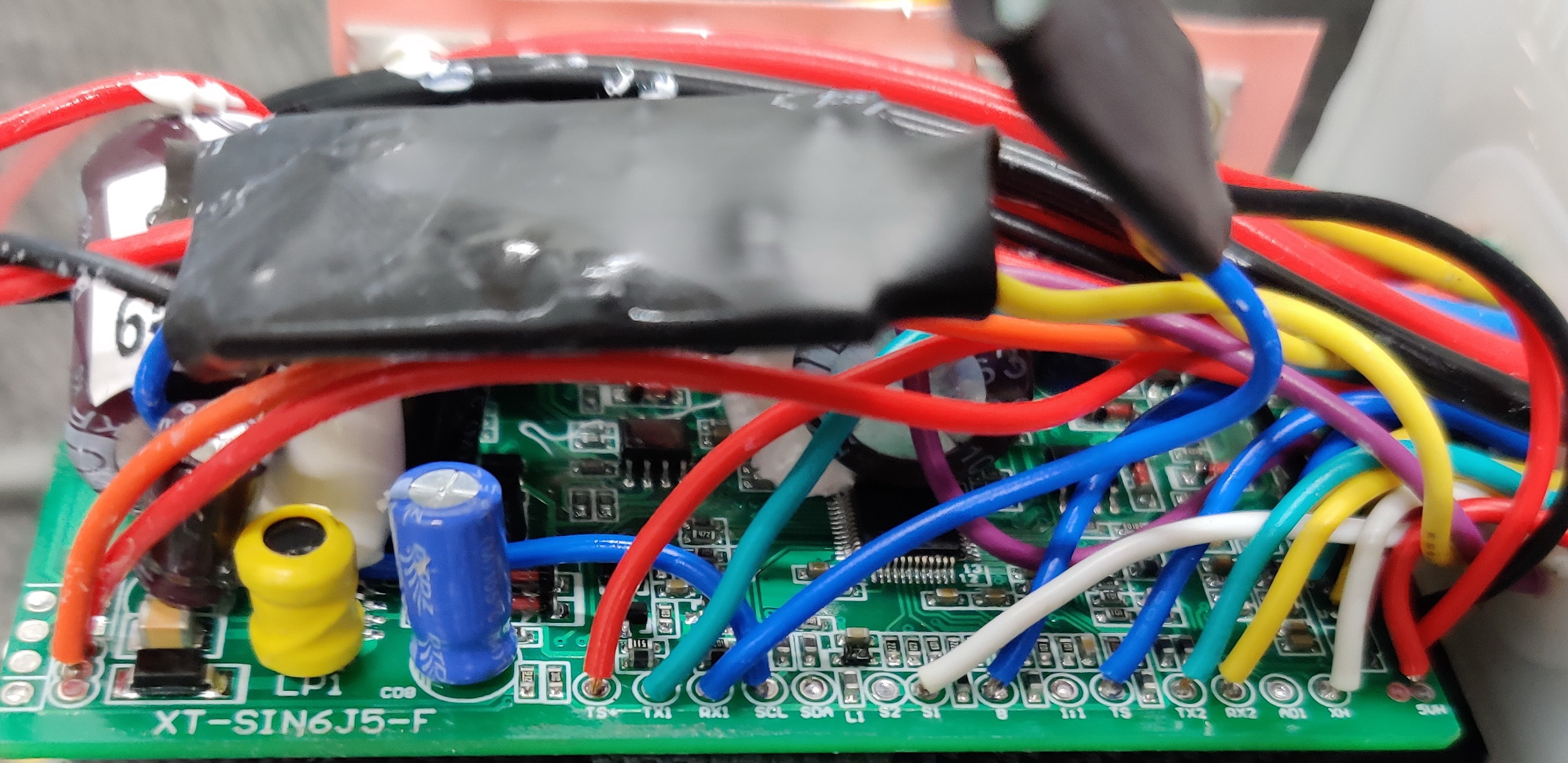

Was ich noch nicht verstehe das Problem mit den neuen Steuergeräten mit den schwarzen Klammern die man nur schwer raus und wieder rein bekommt. Gibt es da Bilder , Tipps wie man die zerstörungsfrei raus und wieder rein bekommt ? Anscheinend kann man da beim Einbau Elektrobauteile beschädigen. Nicht dass ich das Teil öffne und nicht wieder zusammen bekomme !!! :(
Danke für eure Unterstützung

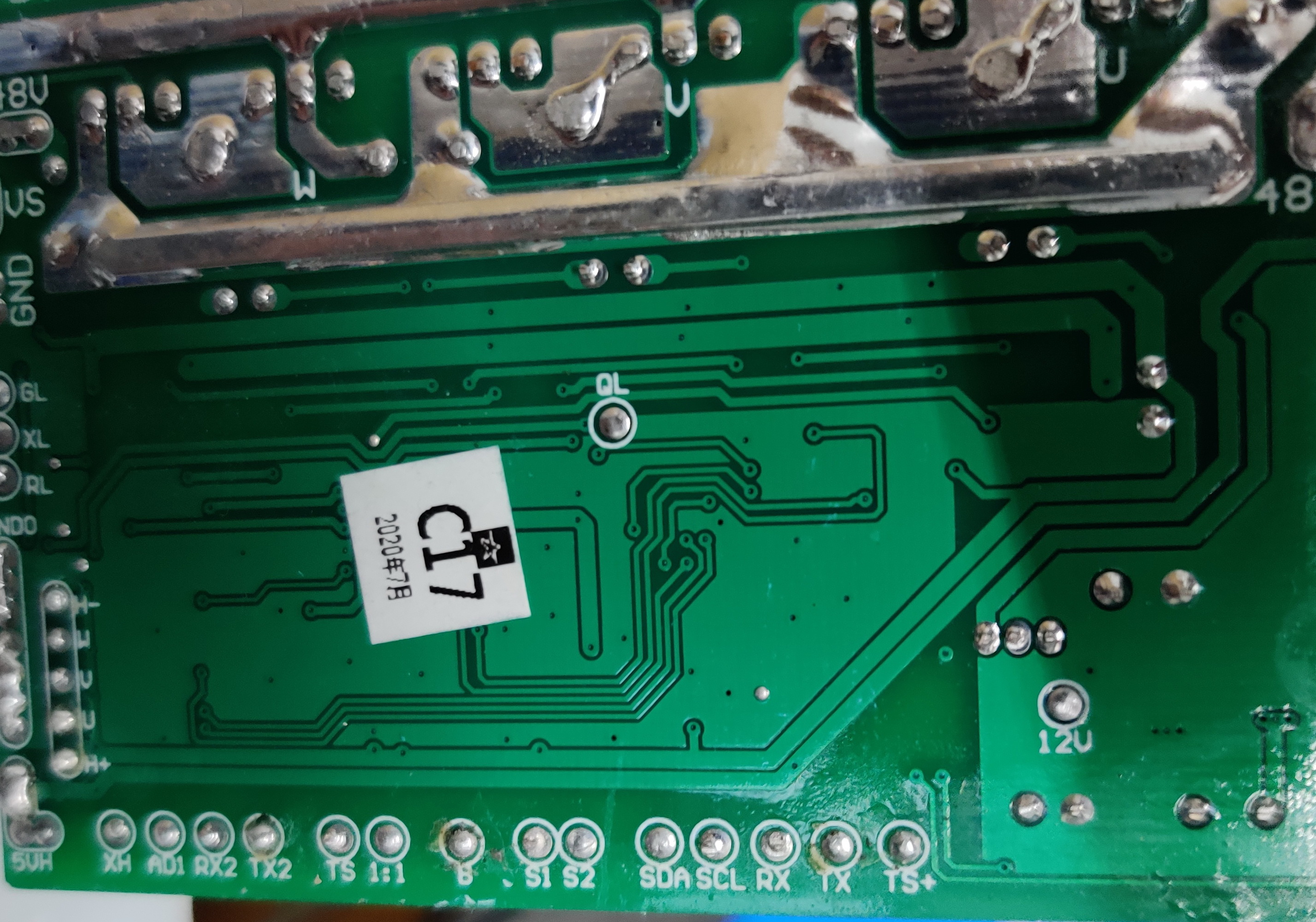

Hat die Platine zufällig auch einen Dauerplus 5V die einfach abzugreifen ist? Es ist ziemlich schwer ein Funkrelais mit 48V und NO Kontakt zu finden... Bei 5V sieht die Geschichte nämlich schon wieder anders aus.
Würde das gerne so machen: Roller eingeschaltet, läuft gesperrt, Fernbedienung drücken, entsperrt
Edit: Haben Q, X, A2 und A3 eigentlich auch eine Funktion?

ich habe den aktuellen IO-Hawk Exit Cross MAXX und dieser hat einen völlig anderen Controller verbaut.
Hat jemand Erfahrung wie man bei diesem die Geschwindigkeitsbegrenzung aufhebt?
