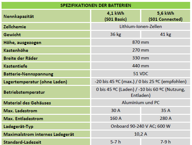

Laut Bedienungsanleitung beträgt für den 5,6kWh Akku der max. Ladestrom 35A. Das BMS liefert an den Sevcon einen "Maximum battery recharge current" von 80A.
