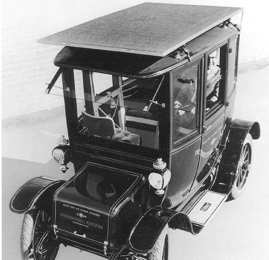

Hier der Umbau eines 1912er Elektro-Fahrzeug mit damals "neuester" Solarzellen-Technologie aus dem Jahr 1958:
![Bild](/imagewrapper/?url=https://cdn1.vogel.de/unsafe/540x0/smart/images.vogel.de/vogelonline/bdb/1293100/1293114/original.jpg)
Quelle:
https://www.next-mobility.de/erstes-sol ... -a-647350/
Die Umsetzungsfähigkeit im Massenmarkt scheint auch heute noch nicht erreicht zu sein.
