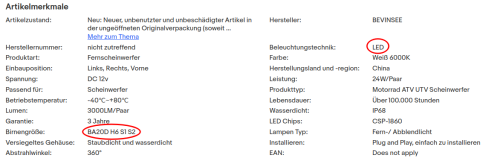

Zugegeben, ich bin nur ein blutiger Laie, was Scheinwerferarten für Zweiräder anbelangt. Aber würde diese LED-Birne nicht grundsätzlich passen (natürlich ohne Strassenzulassung):
https://www.ebay.de/itm/314147122670?ch ... 3f5f993c0d
Zumindest hätten diese doch die benötigte "S2" bzw. "S1"-Fassung:
