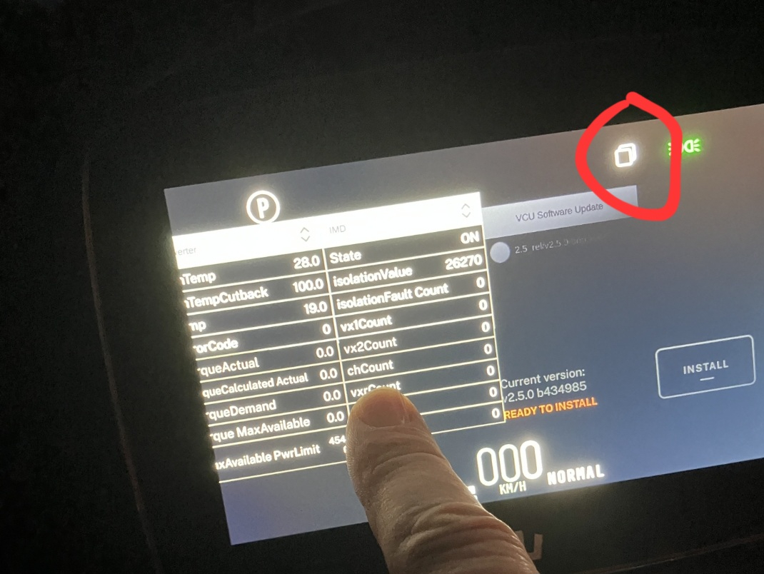

Nein, leider nicht. Bei mir sieht es folgendermaßen aus:
1.
2.
3.
Auch in den folgenden Untermenu kein DEV…
Re: Zugang Developer Menu
Verfasst: Mo 3. Mär 2025, 10:35
von STW
Im Auslieferungszustand hatte ich auch kein DEV-Menü. In einem Supportfall, direkt mit RGNT am Telefon, wurde damals das Menü temporär online freigeschaltet, damit ich in das System gucken konnte und passende Infos an den Support geben konnte. Dann war es wieder weg (es läßt sich im DEV-Menü einstellen, ob es einmal oder dauerhaft offen sein soll), und dann wurde es wohl im Rahmen der Erstinspektion wieder freigeschaltet und wohl vergessen das Menü wieder zu deaktiveren.
Wenn ich es richtig sehe, dann dürften die letztes Jahr ausgelieferten Maschinen überwiegend mit dauerhaft freigeschaltetem DEV-Menü zum Kunden gegangen sein, bei vorher verkauften Maschinen war das "dicht", also nicht erreichbar.
Es wäre natürlich blöde, wenn das DEV-Menü nur Online freigeschaltet werden könnte, aber keine funktionierende SIM-Karte verbaut ist, die man wiederum nur in diesem Menü konfigurieren könnte. Letzendlich bleibt Dir nichts anderes als nochmals den Support von RGNT zu kontaktieren, ob die einen "Offline"-Weg kennen zur Freischaltung des Menüs, z.B. über eine Tastenkombination o.ä..
