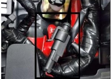

Wenn der Backup-Akku weniger als 10,6 V hat, startet das Ovaobike nicht mehr.
Auch das Laden ist dann nicht mehr möglich :roll: warum der DC-DC Wandler nicht aktiviert wenn das Ladegerät startet :?: dann gebe es das Problem mit dem Backup-Akku nicht.
Wenn die MCR-M länger nicht nutzt, trenne den Stecker unter der Sitzbank
