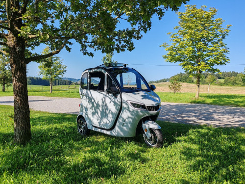

Hab meinen "Cruise" (Futura) jetzt seit 3Monaten/ knappe 500km und er hat von Anfang an, um die 30-35 km (mit einem Akku/ hab 2 verbaut) geschafft: 2Akkus Li - 60V und 60Ah. Das, trotz mindestens einer guten und langgezogenen Steigung, bei der Einkaufsfahrt sinds 2 ! Dazu kommt, das ich nicht grad der Leichtesten Einer bin (gut Ü100kg) ! Nach notwendigem Tausch des defekten Spannungswandlers läuft er wieder problemlos.
Bin, bis jetzt, trotz des Defekts (selbst eingebaut-minimaler Aufwand) zufrieden mit dem Kabinenroller !

Hab ihn heut mittag zum Aufladen "angehangen", nach 32km und da hätte er noch ein paar km geschafft !!! Jetzt braucht er aber bestimmt seine 7-8h bis er fertig geladen ist.
Gruß, Uwe.
Zur Erklärung : das Display des "Cruise" zeigt nur Balken an, keine Prozentzahlen. Wenn nur noch 2Balken da sind und der vorletzte Balken auch schon "müde" wird, wird es langsam eng...da sollte man schon langsam in Nähe des heimatlichen Hofs sein...oder einen 2.Akku dabei haben !!!
