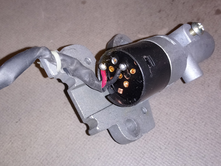

Verfasst: Fr 30. Jun 2017, 17:39
von rafi
Johannes hatte recht, es ist das "Zündschloß"
Aber es sieht eher nach mechanischem Defekt als nach elektrischem brutzeln aus.
Mal sehen ob ich das irgendwie wieder anlöten kann.

Verfasst: Fr 30. Jun 2017, 17:54
von Joehannes
Da ist die Lötnase wohl raus. Wenn Du die Verbindung nicht wieder herstellen kannst nehm einen anderen Pin fürs schwarze Kabel.
Dafür die übrigen Pins auf Durchgang in Verbindung mit der Schüsselstellung probieren. Viel Glück.
Rot hat wohl Spannung und bei ON geht diese Spannung mit Schwarz an den Controller als Einschaltspannung.
Gebruzzelt wird in dem schwarzen Gehäuse, aber das ist mit Vorsicht zu öffnen. Mit Gefühl sonst werden Plastiknasen gebrochen.
Probiere es jetzt mal nur von Außen.

Verfasst: Fr 30. Jun 2017, 19:38
von rafi
So ließ sich anlöten, Kontakt ist wieder da - mal sehen wann ich alles wieder zusammenbauen kann und vor allem
wie lange es halten wird.
