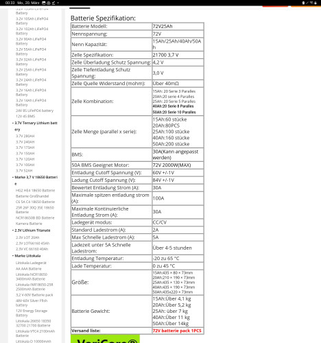

Nach 67 Tagen habe ich meine zusatz Batterie gut verpackt aus China von LiitoKala bekommen.
Warum gerade diese Batterie? Die passt von den abmessungen perfekt in das 2. Batterie Fach. Und relativ günstig war sie auch noch.
Datenblatt....meine ist eine 20 S 9 P und sollte 45 AH haben....wers glaubt....
