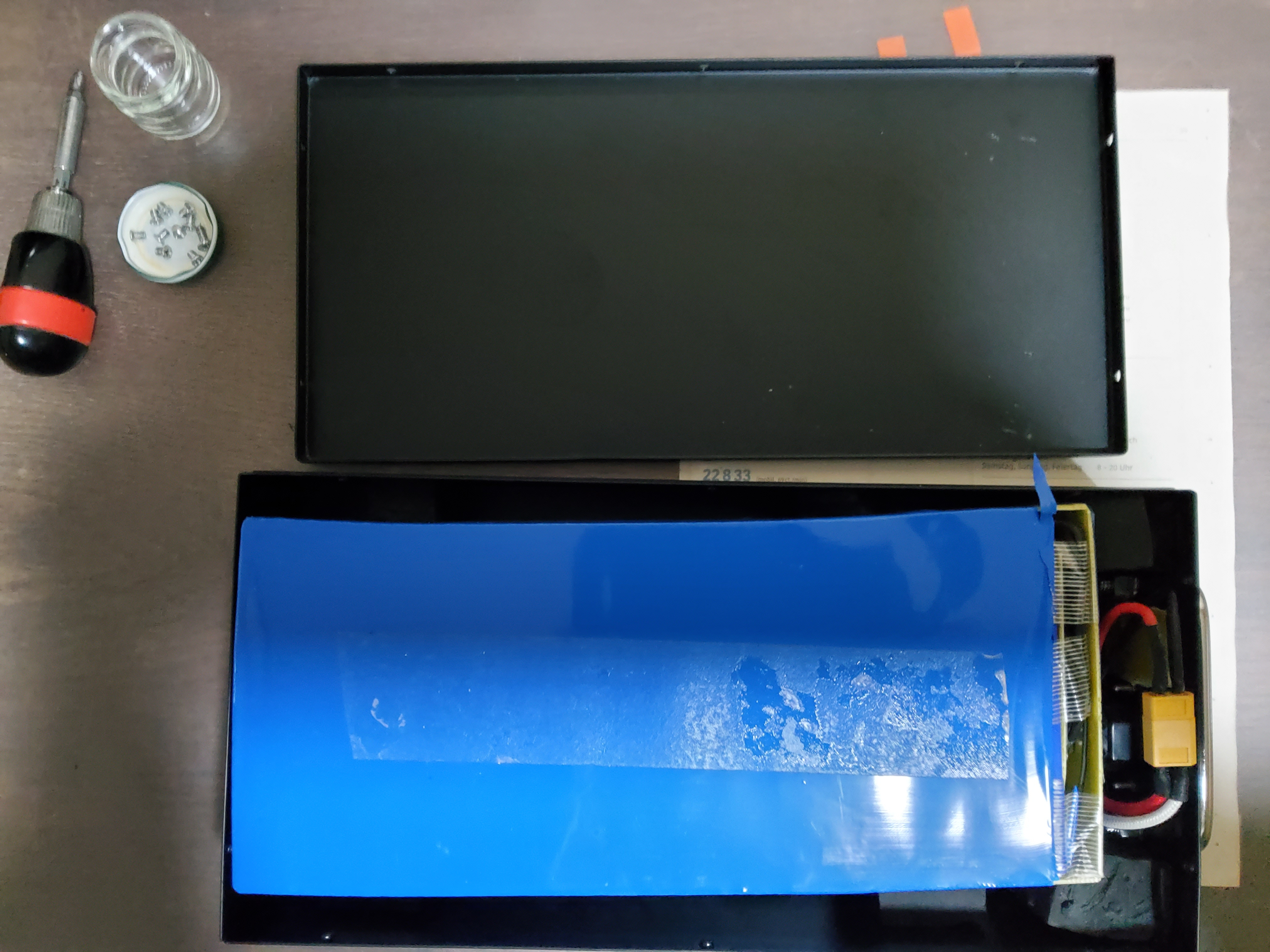

mein Weihnachtsgeschenk ist vorzeitig aus China angekommen.
Als Erstes habe ich den Akku gleich aufgeschraubt, um zu sehen, ob wirklich Prismatische-Lithium-Ionen-Zellen verbaut sind.
Die 16 Zellen haben leider keine Beschriftung. Die Zellen haben eine Abmessung von 127x66x17mm.
Was für eine Kapazität könnten die Zellen haben?

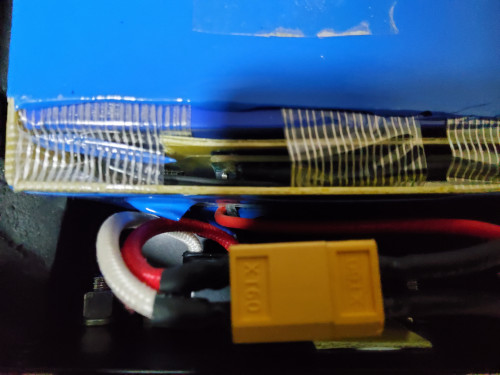

Bei dem Preis würde ich mal nicht zuviel verlangen. Ein 30Amp BMS wird wahrscheinlich bei einer 5 min. Fahrt unter Vollast versagen. Rechnet man mal € 25 für das BMS € 25 für das Ladegerät und € 80 für Fracht,Zoll und MwSt bleiben knapp € 100 für 16 Zellen mit angeblich 40 Ah , das wären dann pro Zelle etwa € 6,25, das Gehäuse, und der Zusammenbau nicht gerechnet. Wer glaubt das er dafür Qualität bekommt wird selig.

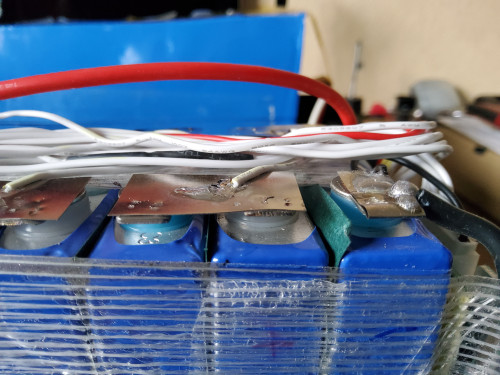

Das Projekt "Neuer Akku für meine Harley" schreit förmlich nach einem Umbau auf Bluetooth-Smart-BMS.
Mich würde interessieren wie sich die Zellen im Langzeittest machen.
Wie ist das mit den Zellverbindern gelöst? Gibt es davon bessere Bilder?

Die Zellenverbinder sind Punktgeschweißt und die Kabel zum BMS abgelötet.
autsch, also professionell sieht das nicht aus, eher schnell zusammengeschustert.
fast so wie mein erworbener akku von ali....

Bringt aber nix , wenn der Akku dann nicht mal eine Saison hält, und davon gehe ich aus. Der Zusammenbau sieht mir sehr nach Kinderarbeit aus. Das BMS, wie ich schon schrieb, mit 30Amp = 1,8 Kw wird vielleicht schon bei der ersten vollen Beschleunigung den Geist aufgeben, oder zumindest abschalten.
