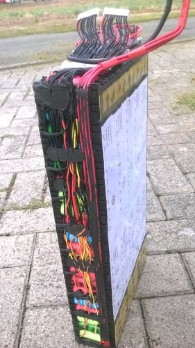

Das zweite Batteriefach muss irgendwie gefüllt werden ... Der Originalakku hat 74V/20Ah
.......für weitere 1480Wh knapp 800€?
alte 18650 aus Pedelecakkus ..... einzeln ausgemessen mit Opus BT-C3100 bei 700mA Entladestrom. 2Wochen geladen liegenlassen und Spannung kontrolliert. 20 4*5 Spacer besorgt. Sicherungsdraht ( Tinned Copper fuse wire full range Diameter 0,315A = 9A ). Neureorganisation der Zellen mittel
http://www.repackr.com .... ist wie ein Puzzle auf einem 200er Steckbrett.
Der gesammte Pack hat z.Z. Leerlaufspannung von 82V .... mit 350W belastet sinkt die Spannung auf 81,3V @ 4,3A.
Jetzt warte ich auf das 20s/72V/90A BMS PCM Board und die grauen Andersonstecker
PS: repackr.com spuckt mir eine Kapazität von 21,53Ah raus bei +/- 3mAh pro 10er Paralellschaltung
Ganz wichtig!!!! Da Ladeendspannung bei 84V liegt, kribbelts unisoliert schon sehr heftig .... natürlich wird der Pack auch noch ordentlich isoliert.

Krass, alles gelötet? Das wäre mir zu unsicher wegen der Anodentemperatur.
Und pass auf mit der Spannung, Gleichstrom kann gefährlicher als Wechselstrom sein weil diese innere Körperzellen verbrennen kann.

Den Sicherungs draht der schmilzt bei 9 amps Durch korrekt ?
Was für ein BMS hast du bestellt ? Ladespannung editieren ? Abschalt Spannung?

Habe
https://www.ebay.de/itm/20S-72V-90A-BMS ... Sw8FBa~Wpn gekauft. Die
https://www.ebay.de/itm/50A-Anderson-St ... 3HDAVc2M8Q habe ich 4 mal bestellt, so dass man auch Parallelbetrieb mittels Adapter machen kann. Das Ladeniveau muss dann aber gleich sein .... geladen wird mit dem Originallader.
mfg
Gausi
Vergessen: Sicherungsdraht:
https://www.ebay.de/itm/TINNED-COPPER-F ... lO-BrGmtBw
