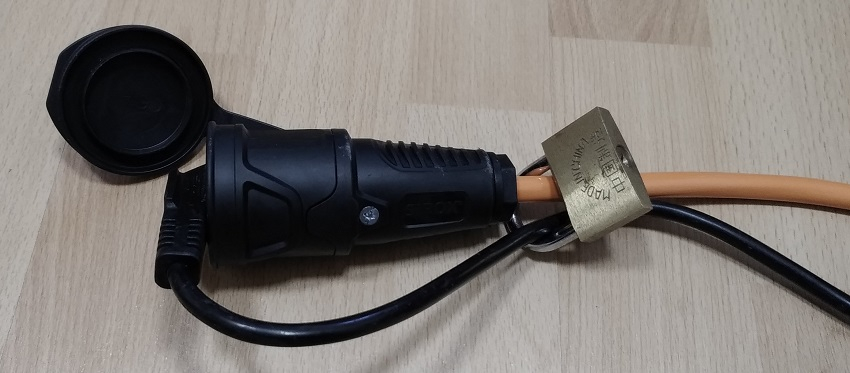

Ich hatte mir das Ladekabel von Evalbo gekauft. Dort ist ein Chip verbaut, der der Ladesäule sagt, das der Strom mit 16A freigeschaltet werden soll. Gesichert wird das Ladegerät daran mit einem kleinen Vorhängeschloss: Bild Da der Typ-2-Stecker in der Ladesäule verriegelt, sollte ohne Schere keiner das Ladegerät ab bekommen. Der Stecker in der Ladesäule kann, falls ein anderer Abbruch der Ladung nicht möglich ist, mit einem kleinen Magneten wieder entriegelt werden.
