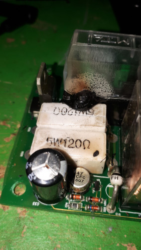

Nach ewigen Monaten kam der gute Mann mit dem Angebot für 50€ den E Max abholen zu können.
Transporter und Helfer organisiert und seit gestern steht er bei uns unter der Terrasse wo auch der Kreidler noch zerlegt ist.
Problem: Hinterreifen dreht nur kurz und wenig wenn man am Gas dreht. Mehrfach wiederholbar und an bestimmten "gradzahlen" dreht er sich gar nicht.
Spannung der Batterien sind so gut wie alle gleich, 12,8v. Bricht beim drehen auch nicht ein und sinkt nur wenig bei Einschaltung von Licht usw. Im Tacho wird nichts angezeigt außer dem Standart Gedöns, der Mode Schalter geht nicht aber das ja eine normale kinderkrankheit. Blinken tut im Controller auch nichts.
Woran erkennt man das Alter/Baujahr des Rollers ?
Könnte der Austausch der Bauteile, vielleicht das Problem lösen?
Im Anhang ein Foto vom Wahrscheinlichen Problem.

Ich schätze 2008/2009. Die ManagementSystemUnit wird wohl defekt sein.
Ich testete zunächst den Controller ohne Verbindungskabel zur MSU - nach Schaltplan. Des Weiteren prüfte ich die Funktion der 3 Hallsensoren.

Danke für den Tipp mit der Spannung vom Schlüssel
Muss ich mal schauen wenn ich die Teile im msu ersetzt hab, vorrausgesetzt er läuft noch nicht. Die Phasen passen und gehen jeweils von ~0.3v auf ~4.8v abwechselnd.

Ok wieder etwas Schlauer, der Austausch der 3 Bauteile hat nichts verändert. Er dreht sich gefühlt nur minimal weiter als vorher.
Aber auch da ist schon für Austausch gesorgt, in den nächsten Tagen bekomm ich MSU und Controller zugeschickt.

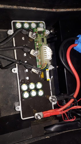

Tageskilometer kann man zurücksetzen - Gesamtkilometer nicht. Das speed Signal (dupliziertes Hallsignal) kommt vom Controller und wird über die MSU geschleift. Mit dem speed Signal (Impulse) errechnet der Tacho die km.

Okay neuen Punkt gefunden. Je länger er "Eingeschaltet" ist desto mehr dreht sich auch das Hinterrad, also sonst ist der roller im durchschnitt ~ 10-15 Aktiv bis ich meistens teste ob es funktioniert. Eben hab ich ihn 1 Stunde so gelassen und das hinterrad hatte doch mehr als eine ganze Umdrehung geschafft.
@Peter51 weist du zufällig welcher Bereich für die Softladung zuständig ist?
