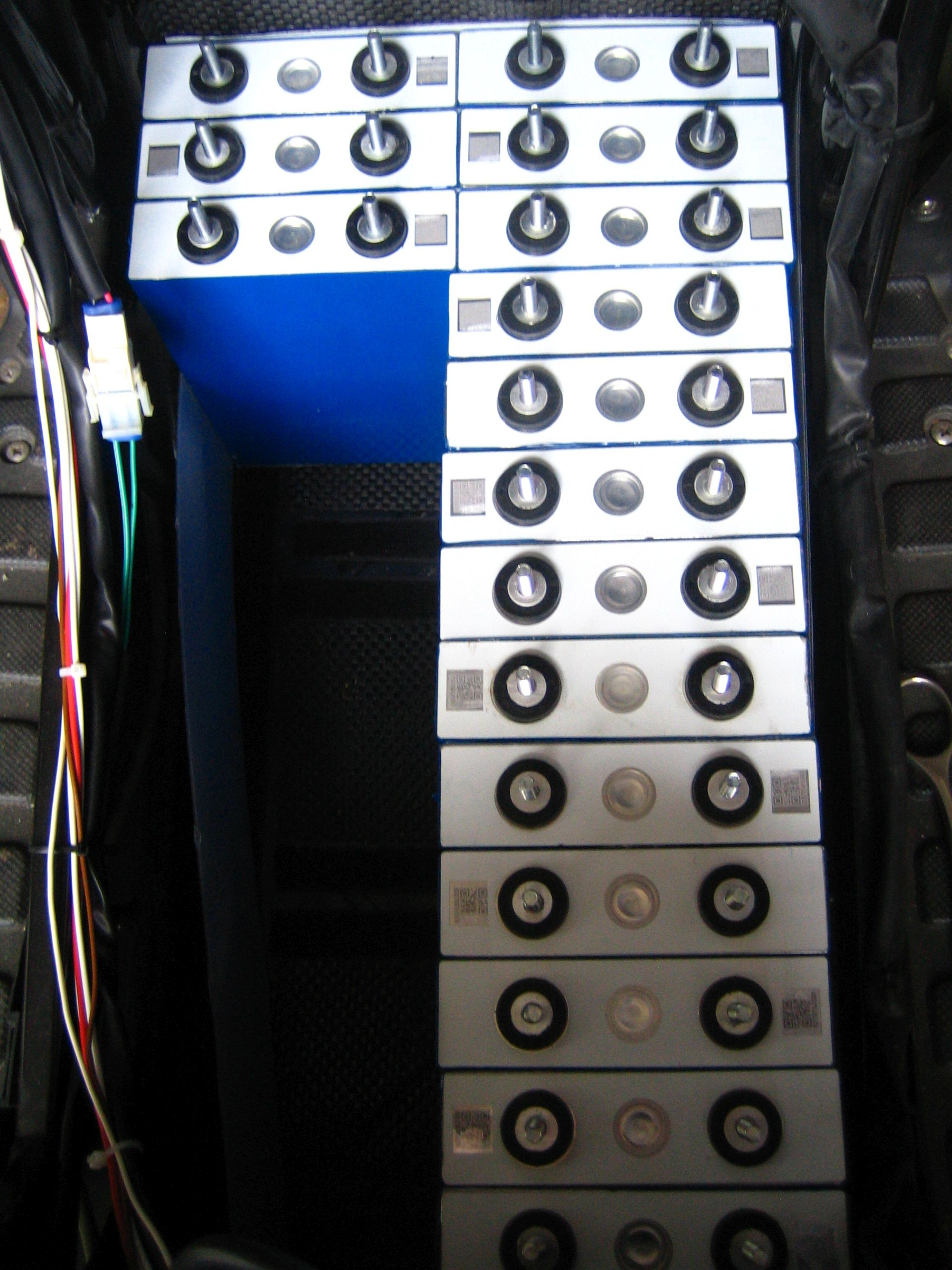

Als nächster Arbeitsschritt erfolgte der Einbau der Zellen in das E-Max Hauptbatteriefach - vor vorher 3 von 4 Bleibatterien saßen. Zwischen 2 Zellen immer 195mm * 260mm Trennstreifen und zwischen den Reihen 195mm * 36mm Trennstreifen. Aus dem Rest Plexiglas konnte ich noch Seitenstreifen 515mm * 100mm fertigen. In das Hauptfach passen in der Länge 13 und 3/4 Zellen in Reihe. Also in Summe 26 Zellen.
Re: Umbau E-Max 90/110S 5kWh LiFePo4
Verfasst: Di 18. Jun 2019, 20:29
von Peter51

ich habe noch nicht gewogen, aber knapp 2kg pro Zelle sollte stimmen. 26 Stück passen locker ins große Fach und weitere 8 paßten ins Fach von Batterie 4.
Die Stehbolzen sind einwenig lang, passen aber locker unter die Batterieabdeckung. Bedenken habe ich wegen möglichem Regenwasser im Batteriefach - da sind 90Ah Winston Zellen wohl besser geschützt.
