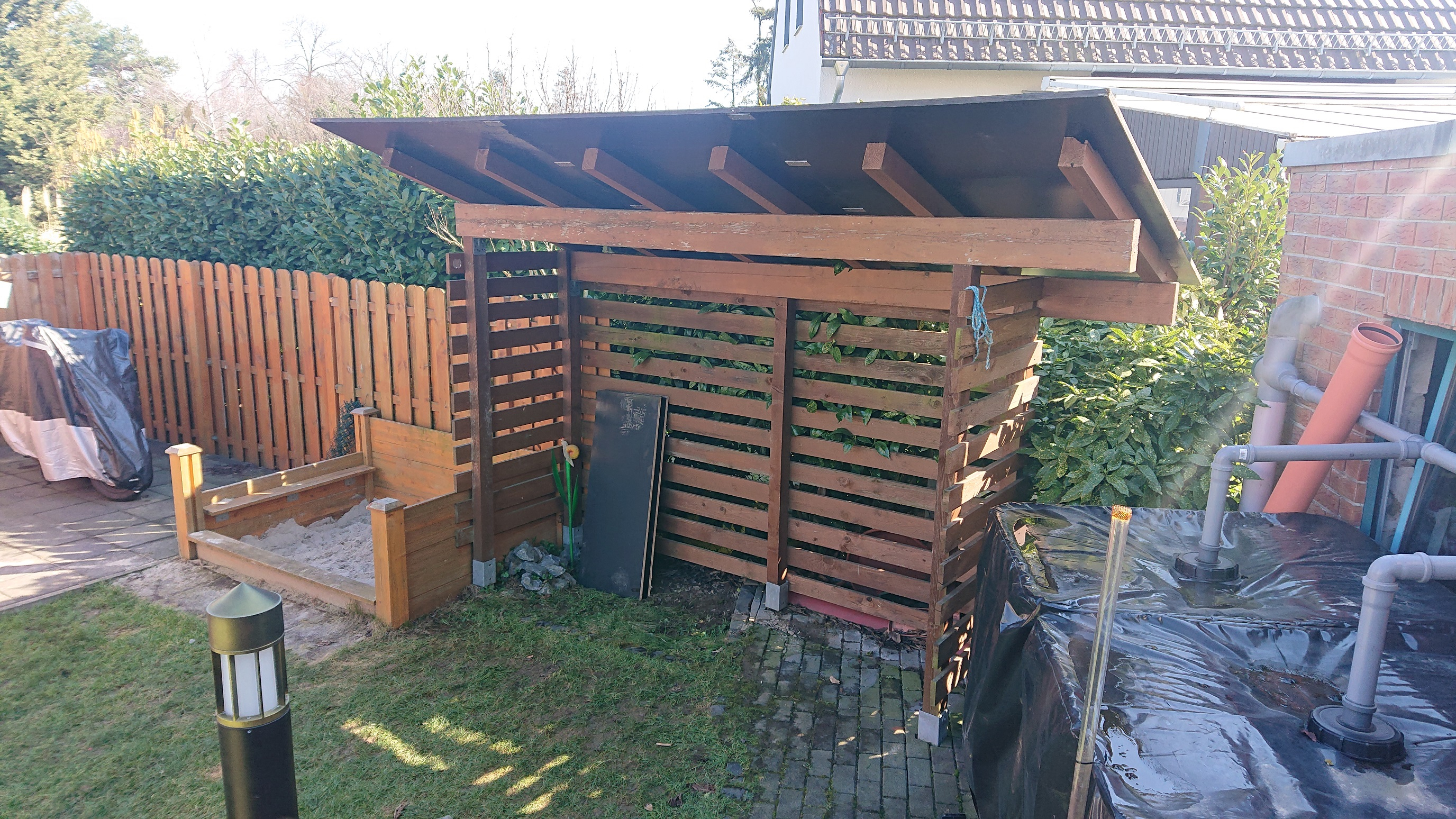

Edit: ich habe mir das Bild angesehen. Das Dach wirft vielleicht Schatten aber mit dem kleinsten Wind ist der Regenschutz nur bis 10cm unterhalb des Daches vorhanden.
 Da ist jede halbwegs vernünftige Schutzplane ein besserer Regenschutz.
