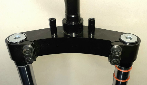

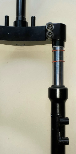

Hat mal jemand versucht den Arbeitsweg der Federgabel mit diese kleinen Gummis beim Fahren zu ermitteln?
Ich messe im unbelasteten Zustand ziemlich genau 12 cm von der Unterkante der Gabelbrücke bis zur Oberkante vom oberen Dichtungsring.
Ich habe die Gabelholme mit zwei passenden Distanzhülsen für Sattelrohrstützen eingebaut. Es musste ein bisschen geschliffen und gefeilt werden damit es richtig passt. Die Gabelbrücke hat ja 33mm, weil ich vorm Kauf nicht gemessen habe und die Gabelrohre 2mm weniger. Die Gabelbrücke ist im Bereich der Klemmung etwa 4,5 mm stark. In diesem Bereich sind die originalen Gabelbrücken scheinbar am empfindlichsten was Verwindungen anbetrifft. Durch die Distanzhülsen erhöht sich der Materialbestand an dieser Stelle um über 20%. Ich könnte mir vorstellen dass dies der Stabilität zuträglich ist. Vielleicht sogar besser als dieselbe Gabelbrücke mit 33 mm Gabelrohren, denn diese haben nur größeren Durchmesser aber vermutlich dieselbe Wandstärke. Die Distanzhülsen ragen aus der Gabelbrücke unten 17mm etwa heraus. Man könnte es einfach abdemeln aber wenn man es so lässt käme es möglicherweise auch der Stabilität zugute. Bis zum Simmering sind 10,2 cm Spielraum. Wenn nun der Federweg nicht größer als 10 cm ist könnte es funktionieren ohne dass der obere Simmering Schaden nimmt.
Ich fahre zur Zeit nicht mit dem niu, bastel aber etwas, deshalb kann ich das gerade nicht selber messen.
Anderes Foto zerlegten Gabelholms.

von el bosso
Oh ja, ganz schön verzogen die Gabel.
Bin ich ja mal gespannt, was du für ein Lager bekommst, es gibt ja ziemlich viele verschiedene Hersteller.
Jetzt wo du die Gabel ausgebaut hast, probier doch mal bitte bei deiner, ob sie beim Einfedern sofort sauber anspricht. Meine hat beim Einfedern etwa 3 mm Leerweg, durch zu geringe Federvorspannung. Entweder von Anfang an durch Einbautoleranzen oder, weil sich die Feder im Laufe der Zeit gesetzt hat. Merkt man beim normalen Fahren wahrscheinlich auch gar nicht, weil da immer ein Negativfederweg durch das Fahrzeug- + Fahrergewicht vorgespannt ist, der größer als die paar Millimeter ist. Obwohl meine im eingebauten Zustand auf den ersten Millimetern auch so manchmal etwas unsensibel ansprach, zumindest wenn man im Stand vorne wippt.
Ich habe mir zwei Kupferdichtringe in der Größe M15 x 24 x 2mm bestellt (bei Aliexpress: 4,44€), für unterhalb der Dämpferstange und oben zwei M12 Unterlegscheiben auf die Federn gelegt. Die passen auch Millimetergenau.
