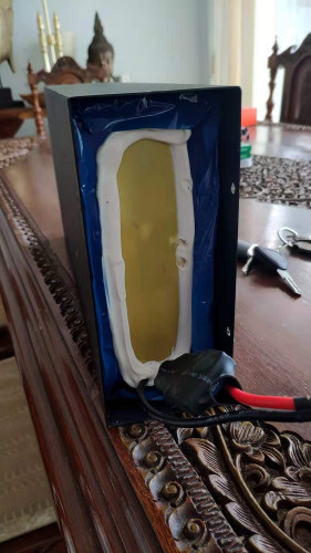

Die Batterie scheint halb brauchbar auch im zusammenbau.
