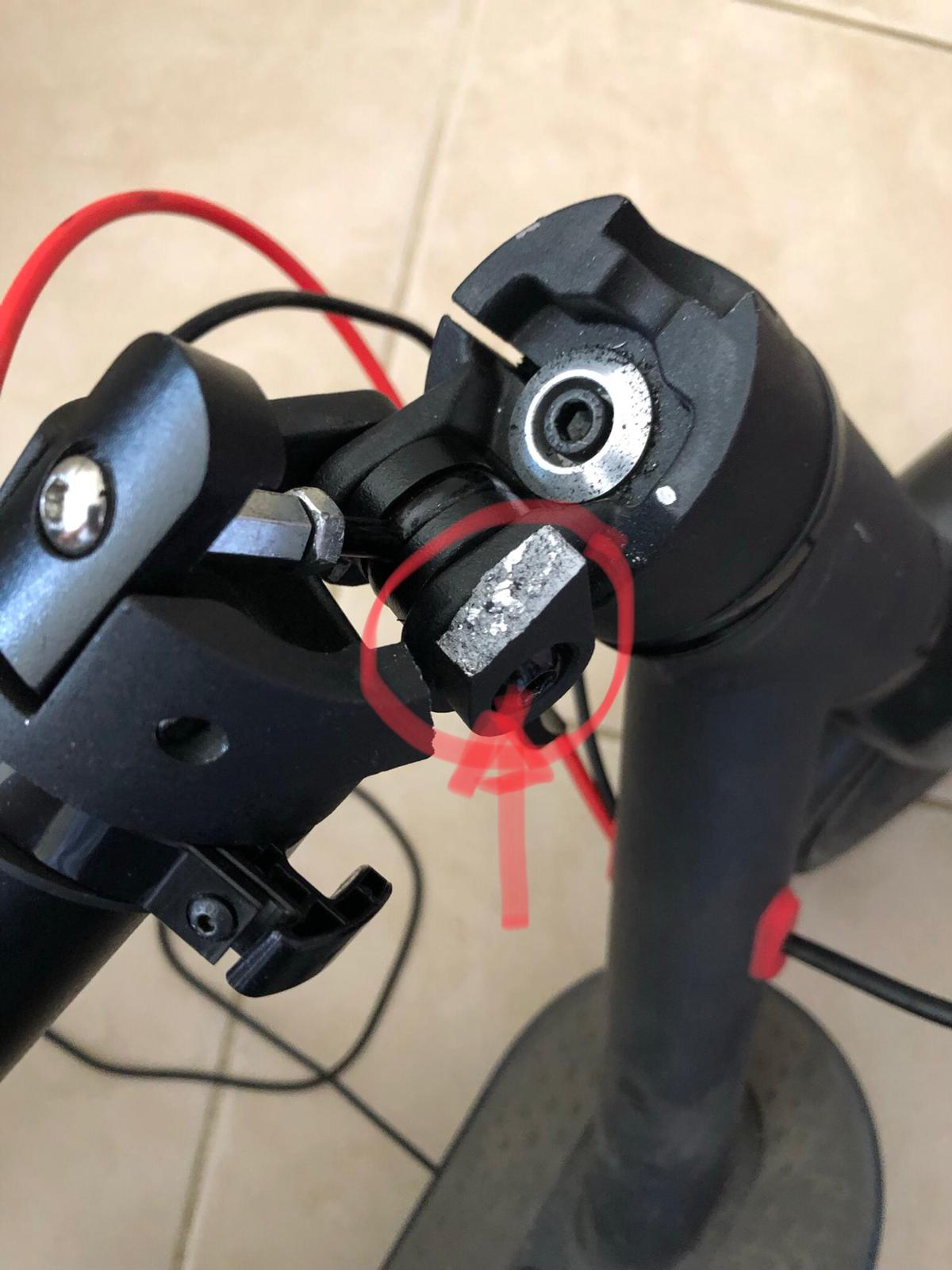

Hatte jemand schon mal so ein Problem und was kann man da machen?
Durchgebrochen
Bruch am Lenker

Ersatzteil besorgen.
Sind das Lunker im Guss? Aua…

wo bekomme ich so ein Ersatzteil? Kann mir jemand helfen?

Äh, vielleicht beim Hersteller. Schon mal dort angefragt?

Oder diese Jungs mal fragen?

Wenn es wieder eine Lenkstange ohne Krümmung sein soll, reicht auch ein Besuch beim Fahrradhändler. Die waagerechte Lenkstange sollte in etwa so breit bzw. lang sein, wie die bisherige Lenkstange. Wichtig: Sie sollte den gleichen Außendurchmesser haben, damit sie auch durch die Lenkstangenaufnahme passt.
Griffe von der alten Stange abbauen, ebenso Bremsgriff und Klingel links und Stromgeber rechts. Die Teile dann anschließend auf die neue Lenkstange aufschieben und befestigen, Griffe (eventuell neue Griffe) drauf und fertig.

Wann und wo hast du den Scooter denn gekauft? Gibts keine Garantie?

Sowas hatte ich bisher nicht. Ersatzteile für den M365 sind aber leicht zu finden. Google mal nach "m365 handlebar head parts". Das dürfte das sein.
