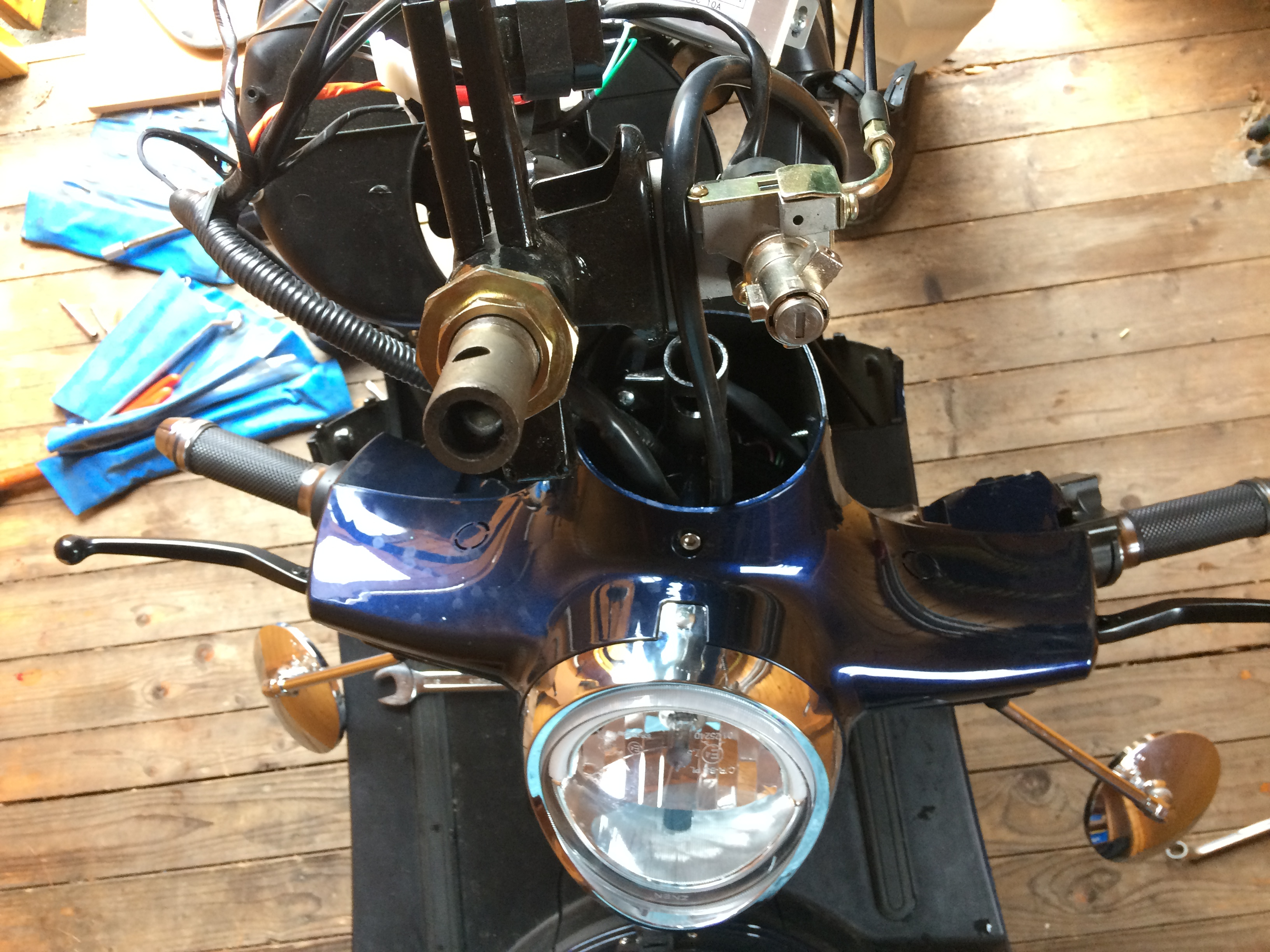

Schließlich ist der Lenkkopf freigelegt und der Lenker kann demontiert werden:

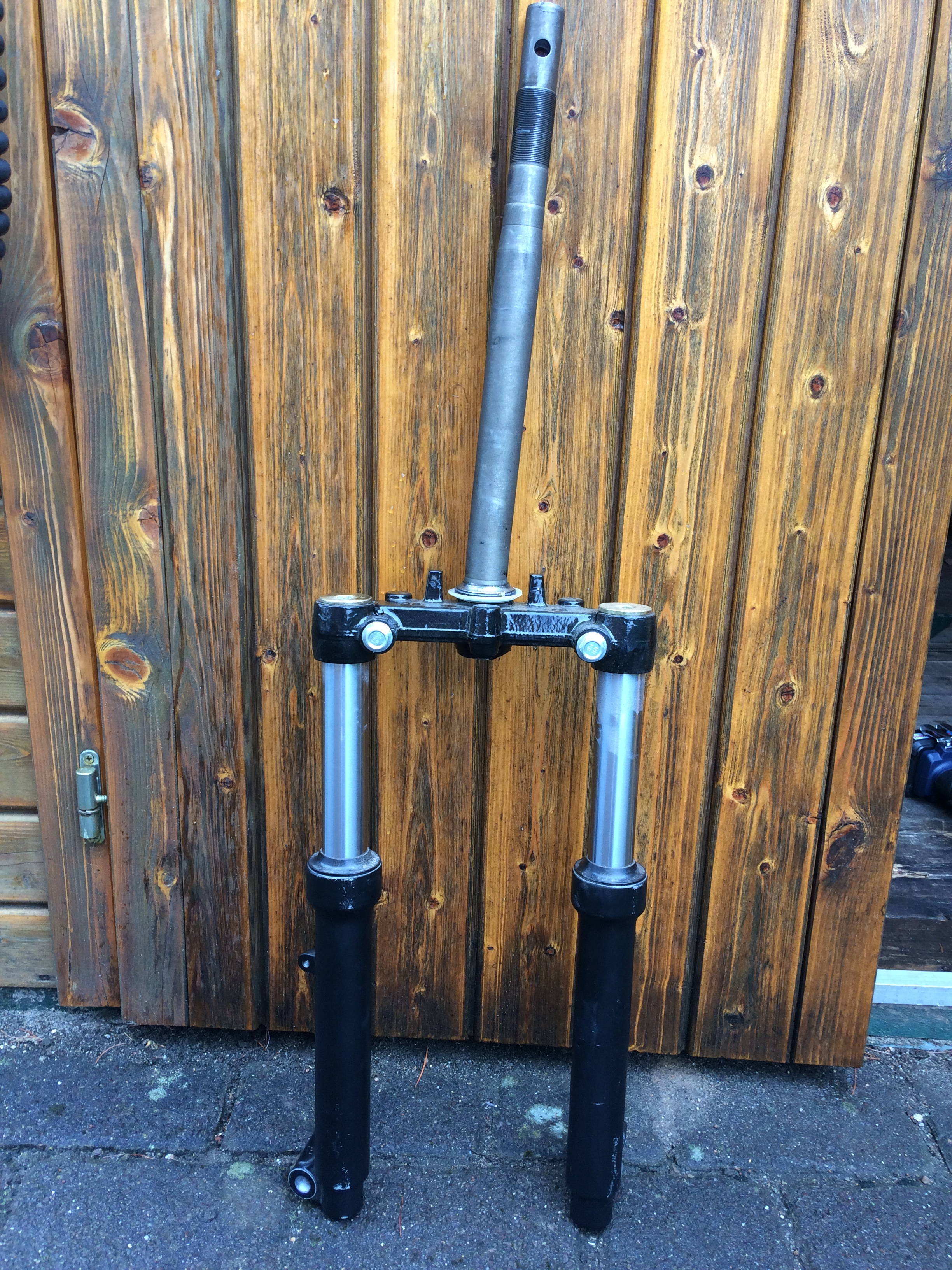

Nach Lösen der Lenkkopfverschraubung mittels 32er Schraubenschlüssel und Wasserrohrzange kann man dann die Gabel ausbauen. Leider ist die
Lenkerwelle des Rollers komplett verbogen:
Bei der Inspektion der Lenkkopflager zeigte sich, dass auch die Lauffläche des unteren Lenkkopflagers gerissen war. D.h. auch das Lenkkopflager muss erneuert werden.

Mein Sohn hat mir noch berichtet, dass das Vorderrad beim Wegrutschen des Rollers hart gegen einen Bordstein geprallt ist. Das hat der Lenkerwelle wahrscheinlich einen zusätzlichen Schlag verpasst.
Vermutlich ist aber die Lenkerwelle so konstruiert worden, dass sie sich eher verbiegt als bricht. D.h. der Stahl der Lenkerwelle ist weicher als der Stahl der Standrohre.

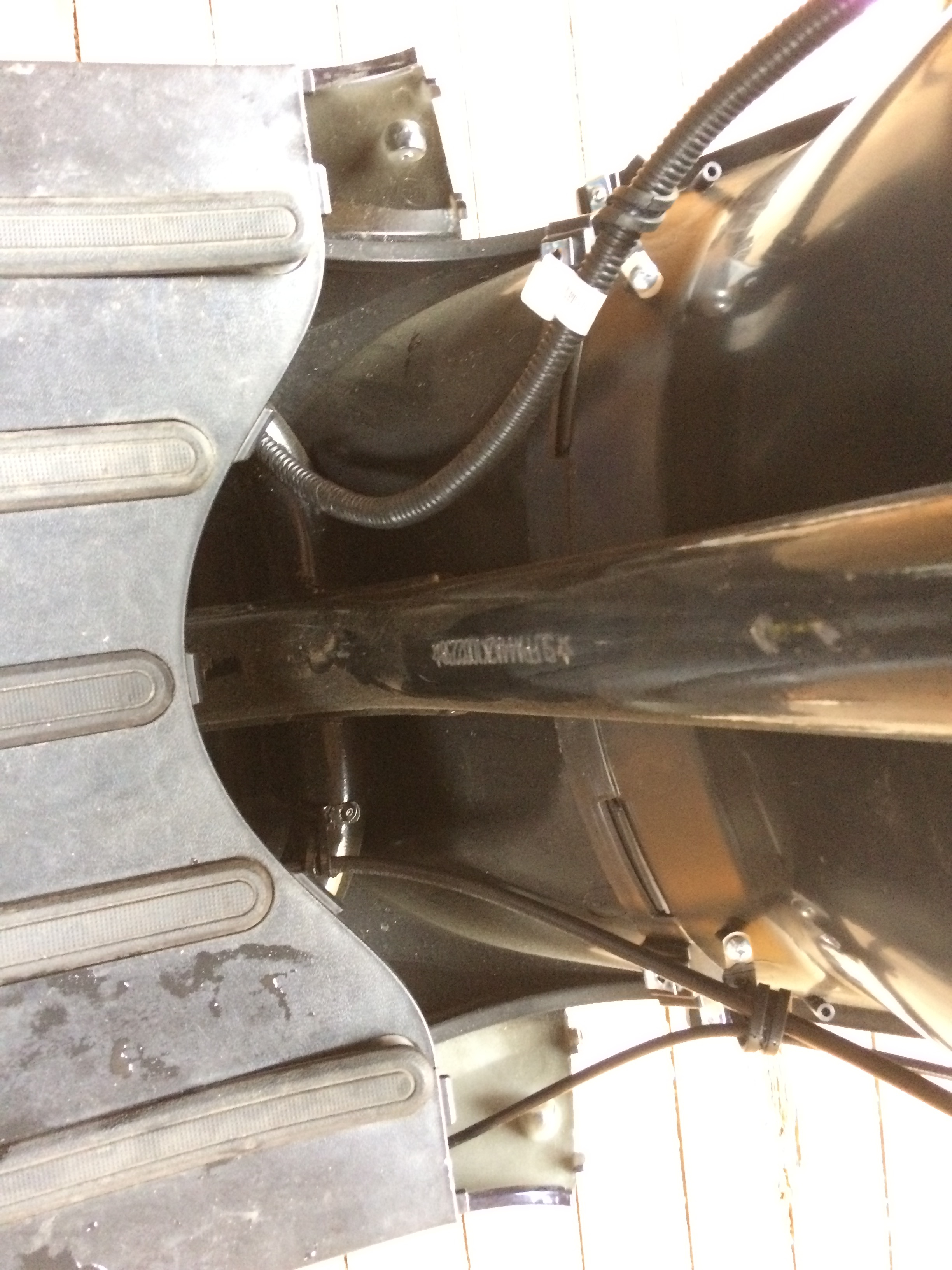

Beim Zusammenbau hatte ich leider Schwierigkeiten, die Innen-Frontverkleidung wieder korrekt zu montieren und in die Trittplatte einzuclipsen. Erst als ich die Laschen an den im Bild markierten Stellen aufgesägt hatte, passte die Innenverkleidung wieder an Ihren Ort.
Vermutlich hätte man es sich sparen können, diese Innenverkleidung zu demontieren. Zum Ausbau der Gabel hätte es gereicht, die Verkleidung einfach zurückzubiegen.
