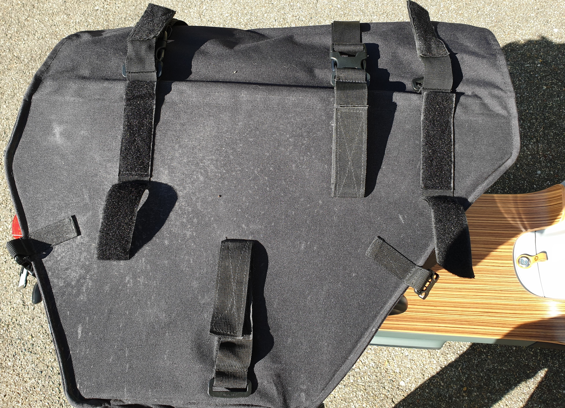

Habe mir mal ein paar Satteltaschen von Riese&Müller an den NES gemacht. Geht durch das offene Sitzgestänge recht einfach.
Die Linke ist offen, die Rechte zusammengerollt und verschlossen.
Der Stauraum ist riesig, da geht jeweils eine halbe Kiste Bier rein, der Jethelm auf dem Bild ist Größe XL, da würden 3 von rein passen.
Die Box unter dem Boden gibt es noch dazu und auch ein Topcase könnte noch montiert werden. Mehr Stauraum bei einem Roller wird nur schwer zu finden sein und der NES hat auch noch genügend Power um das Ganze locker zu stemmen.
Die Satteltaschen werden mit den Klettverschlüssen sicher am NES befestigt.
Mit dem offenen Sitzgestenge hat man eben alle Möglichkeiten, welche man mit den üblichen hinteren Kotflügeln aus der Verbrennerära eben nicht hat.

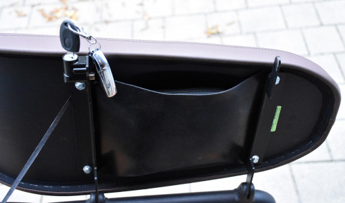

In Österreich ist man - im Gegensatz zu Deutschland - auch bei Krafträdern verpflichtet, einen Verbandskasten mitzuführen.
Da ich die Box unterm Sitz "removeable" gemacht habe und ich das Verbandszeug aus Prinzip auch nicht zur Batterie legen will, hab ich eine andere Lösung gefunden: ein 2mm starke "Gummihaut" wird mit den vier Befestigungsschrauben des Sattels einfach mit eingeklemmt. Zwischen dem Gummi und dem Sattel kann nun die Tasche hinein. Da außen rum das Stahlrohrgestell läuft, ist die Tasche auch mit entfernter Box nicht zu sehen. Ist der Sattel hochgeklappt, kann sie leicht von der Seite entnommen werden.
Apropos hochklappen: der Sattel hat keinen Anschlag - er lässt sich so weit öffnen, bis das Leder am Stahlrahmen ansteht - was voraussichtlich nicht lange schön bleiben wird. Ich hab aus rund 25cm Jalousien-Band einen Anschlag verbaut und mit einer der Sattelschrauben fixiert.

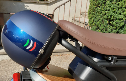

In den Stauraum unter dem Sitz passt leider kein normaler Jet-Helm, mit Ausnahme des NITO eigenen Helms.
Daher habe ich einen Haken unter dem Sitz angebracht, an dem der Helm sicher und "regenfest" fest gemacht werden kann.
