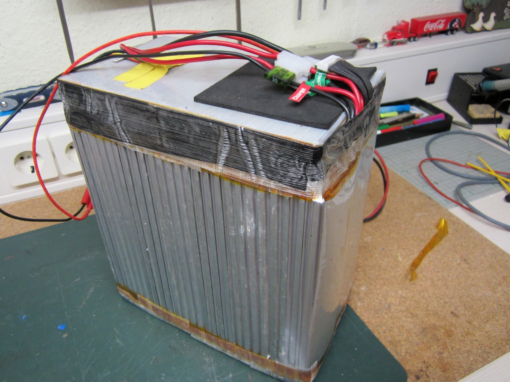

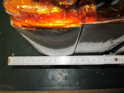

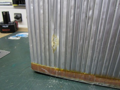

Also eine genaue Bezeichnung hab ich nicht. Aber das sollten die Daten für eine Zelle sein: 10Ah 3,7V / Maße ca.65X210X10mm
Und hier noch Bilder vom Akku:
Hier drückt sich was raus!
Das Oberteil das hier noch drauf ist, hab ich mitlerweile entfernt. Das ist eine Isolierte Aluplatte mit viel Klebeband und Silikonscheiben. Darunter ist die Balancerelektronik und sämtliche Anschlüsse.
Hier sieht man eine aufgeblähte Zelle.

Tütenzellen, ein Wahnsinn, aber mit (Es ist eine Reihenparallelschaltung aus insgesamt 52 Einzelzellen (42Ah 48V)) hab ich noch so meine Probs.
Es können 4x13 Zellen sein (4P13S) Also die Zelle hat 10AH, vier Zellen in Paralellschaltung ergibt 40AH und 13x 3,7V sind 48Volt.
Also hohe Tütenzellen mit 10AH, viel Kabelwirrwarr und ein KO-BMS.
Sehr viel Arbeit und möglicherweise ein Totalschaden für einen Nichtfachmann. :roll:

Die LiFePO4-Chemie halte ich schon für sehr robust, meine Zellen aus 2008 sind immer noch topfit - ein wenig manuelle Überwachung alle paar Monate gehört dazu. Mit unseren Selbstbauausrüstungen sind wir allerdings für Reparaturen besser gerüstet - defekte Zelle raus, neue ladestandstechnisch einpassen und einbauen, fertig.
Die LiPo-Chemie der ersten Innos dürfte nicht ganz so prall sein, das ist die Chemie, wie man sie von Laptops oder RC-Cars kennt und wo die Lebensdauer leider auch recht begrenzt ist. Die Blähsituation spricht wahlweise für tiefentladen, überladen, gealtert (leichter interner Kurzschluß?), teildefektes BMS. Interessant ist allerdings, dass der Roller noch trotz derart defekter Zellen geladen werden konnte, entweder taugt das BMS nix, oder eine Zelle ist gestorben und hat durch Fehlladungen die anderen mit in den Tod gerissen. Das spricht alles für einen Komplettaustausch (Blei oder LiFePO4).
