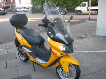

Der Motor vom Solarscooter SCP 4040 leistet bei mir knapp 5800 Watt ( Etwa 7,4 PS) . Das verkraftet der Motor locker. Der läuft bei mit 72 Volt am 80 AH Controller!
Bin der Meinung das der Motor auch 94 Volt 80 AH vertragen könnte .Gibt nur keinen Controller mit der Leistung für diesen Motor. Ansonsten kann ich den Umbau auf
72 Volt nur raten! Erst jetzt holt kein LKW mehr zum Überholen aus. Auf den ersten 10 Km nach dem Laden ist sogar meinerseits ein sicheres Überholen von LKW`S möglich.
Bei 94 Volt wären das dann 10 PS!!! ;) . Wichtig: Zumindest den Vorderreifen des SCP 3540 oder 4040 sollte man auswuchten. Waren bei mir nur wenige Gramm ,aber
der Roller läuft ab 80 KM/h wesentlich ruhiger.
