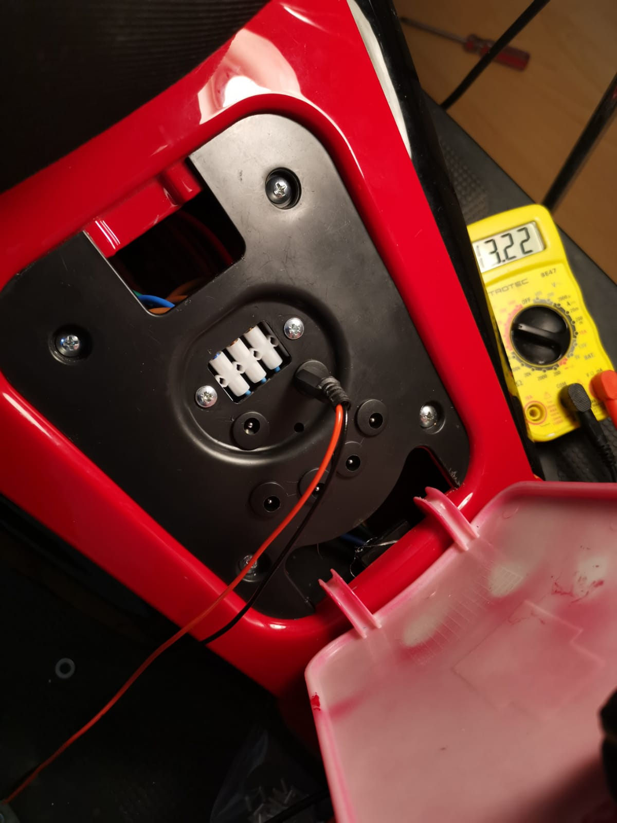

So überwachen Sie den Akku auf ordnungsgemäße Aufladung, indem Sie die Spannungen ausgleichen.
Nachdem ich viel in verschiedenen Foren gelesen habe, ist das Wichtigste, was ich über die Säure-Gel-Batterie gelernt habe, dass sie richtig aufgeladen werden muss.
Das ist gut, aber wenn die Batterie eine ist, sind sie sehr einfach.

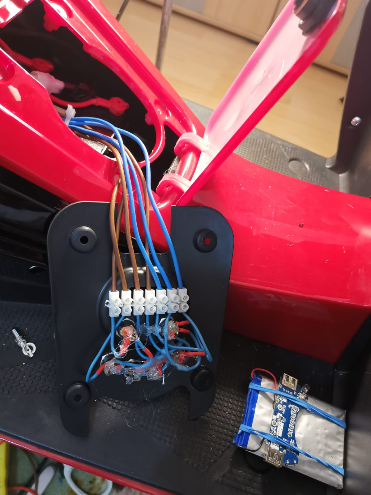

Das Problem ist, dass mein Roller 6x12 Volt Batterien hat.
Nun kommt die Frage: Wie werden 6 Akkus ohne Auswuchtmodul richtig aufgeladen?
Ich suchte im Internet nach einem 6 x 12V - Säure Gel-Ausgleichsmodul, fand aber nichts. Dafür habe ich meine eigene Erfindung gemacht, um die Akkus auf meiner Roller zu überwachen und auszugleichen.
Meine 12-Volt-Batterien sind 20 Ampere-Stunden und können deshalb nicht entnommen und aufgeladen werden, weil sie sehr schwer sind und sich praktisch unter den Kunststoffen des Motors befinden und um alles zu entfernen, was nicht die beste Lösung ist, muss demontiert werden.
Was ich tat, war, einen Stift von jeder Batterie einzeln zu ziehen und ihre Spannungen nach 15-20 Ladezyklen in einem sequentiellen Stromkreis mit 72V ladegeräte
Dies muss erfolgen, da bei nacheinander angeschlossenen Säurebatterien die Batterie mit der geringsten Spannung und den geringsten Ampere den gesamten Stromkreis bestimmt.
Wenn zum Beispiel 5 Akkus 13 Volt haben und nur einer 12,6 Volt, dann ist der entscheidende 12,6 Volt (12,6 x 6 = 75,6 Volt)
Ich bin kein Experte und würde mich freuen, wenn Sie Ihre Meinung teilen und diskutieren, was die Batterielebensdauer und -wartung verbessern kann.
Ich entschuldige mich für mein Deutsch, aber ich gehe zur Schule und es wird mit der Zeit besser. Ich hoffe es.
Ich habe Fotos und ein paar Videos gemacht, um zu sehen, was ich tatsächlich erreicht habe.

Hallo, die Batterien sehen erstmal ziemlich gut aus, aber der Ladezustand nach dem Laden würde mich jetzt nicht sooo vom Hocker hauen.
Aber den Anfang hast Du ja schon gemacht. Für Deine 6 Accus brauchst Du 5 Ladungsausgleicher, wenn die Batterien nicht aus einer Charge stammen.
Eine Überwachung der Accus brauchst Du um den Ladezustand zu überwachen, und um gegebenenfalls die einzelnen Accus an den Rest der Bande anzugleichen.
Ein 12V Bleiaccu hat eine Ladeschlußspannung in unseren Breiten von 14,4V. Diese Spannung niemals überschreiten, weil ab dann die Accus anfangen zu gasen. Bei gesunden Blöcken sollte nach dem Fertigladen etwa 13,8V zu messen sein.
Das sind erstmal ganz wichtige Tipps für Dich. In den einzelnen Bleiaccu kannst Du sowieso nicht hereinsehen, weil solch eine Batterie aus 6 einzelnen Zellen besteht.

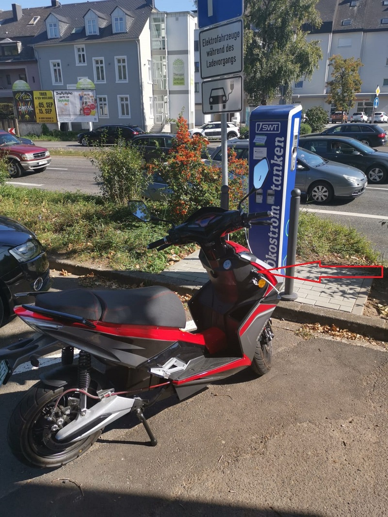

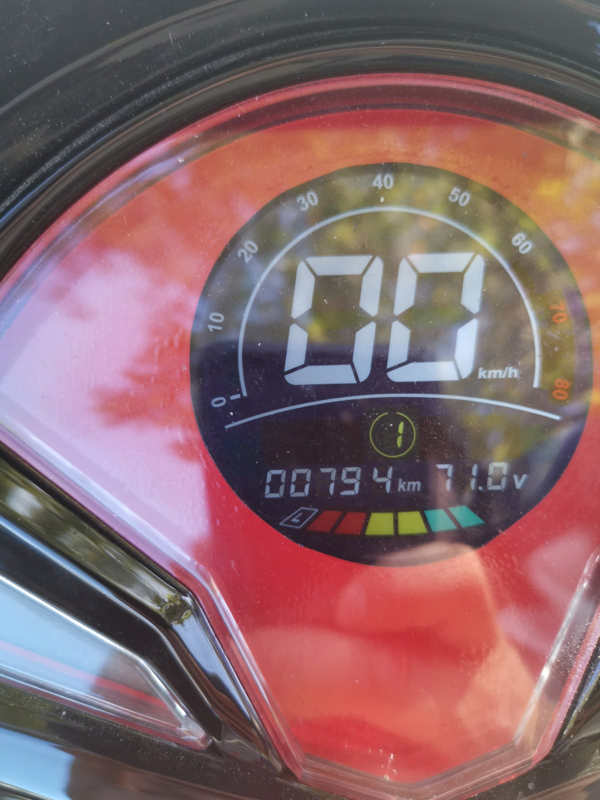

Nach 54 km beträgt die Spannung 71 Volt.
Ich habe auch ein Video hochgeladen, in dem jede Batterie gemessen wird. Die Spannung beträgt ca. 11,92 V pro Batterie.
Es befindet sich derzeit an einer Ladestation und wird aufgeladen.
[youtube]https://www.youtube.com/watch?v=wkV0VRS ... ploademail[/youtube]

Der Ladevorgang ist abgeschlossen.
Ich begann um 14:30 Uhr mit dem Aufladen und endete um 22:00 Uhr.
Die Batteriespannung beträgt 80 Volt.
Die Batterie ist ungefähr 13.41V.
Wie Sie auf dem Bild sehen können, erhielt ich 1,7 kW, was 0,50 Euro Cent kostete.
54 km für 0,50 Cent. Das ist sehr gut.
1 km = 0,009 Cent
Video und Video messen.
Ich beginne, Notizen für jede Batterie einzeln zu sehen.
[youtube]https://www.youtube.com/watch?v=AMTlwle ... ploademail[/youtube]
