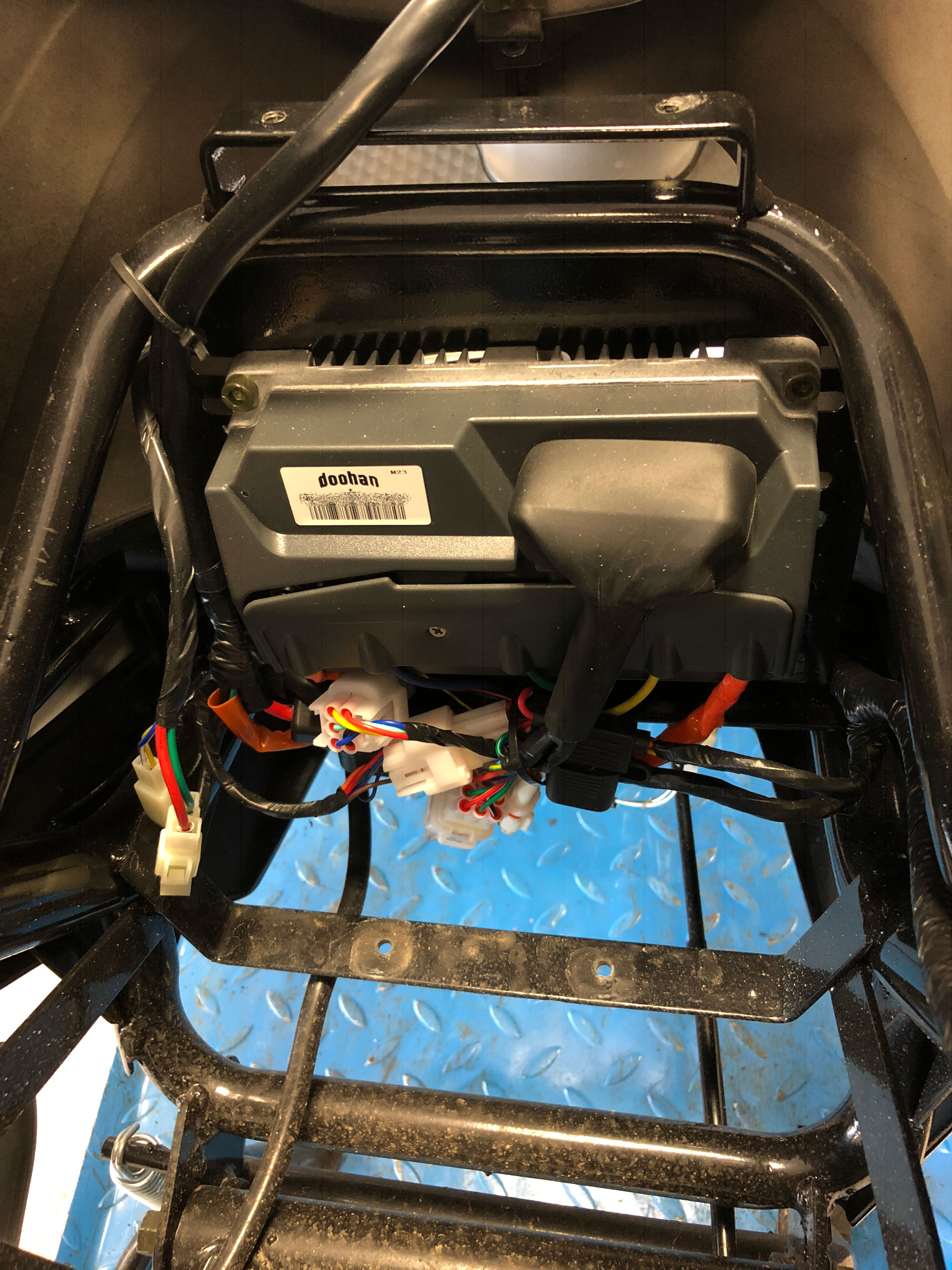

Ich hatte meinen Seed schon mal ein wenig zerlegt, um eine Kleinigkeit zu reparieren und die Schrauben nachzuziehen. Und ich kann sagen, dass die Elektronik nicht komplett gegen Feuchtigkeit geschützt ist (siehe Bild). Kann/sollte man das nachträglich „abdichten“?
