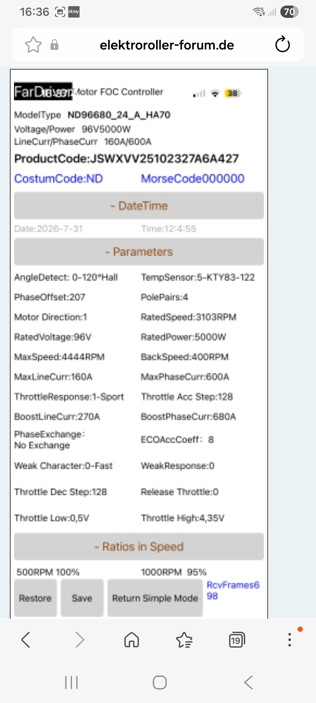

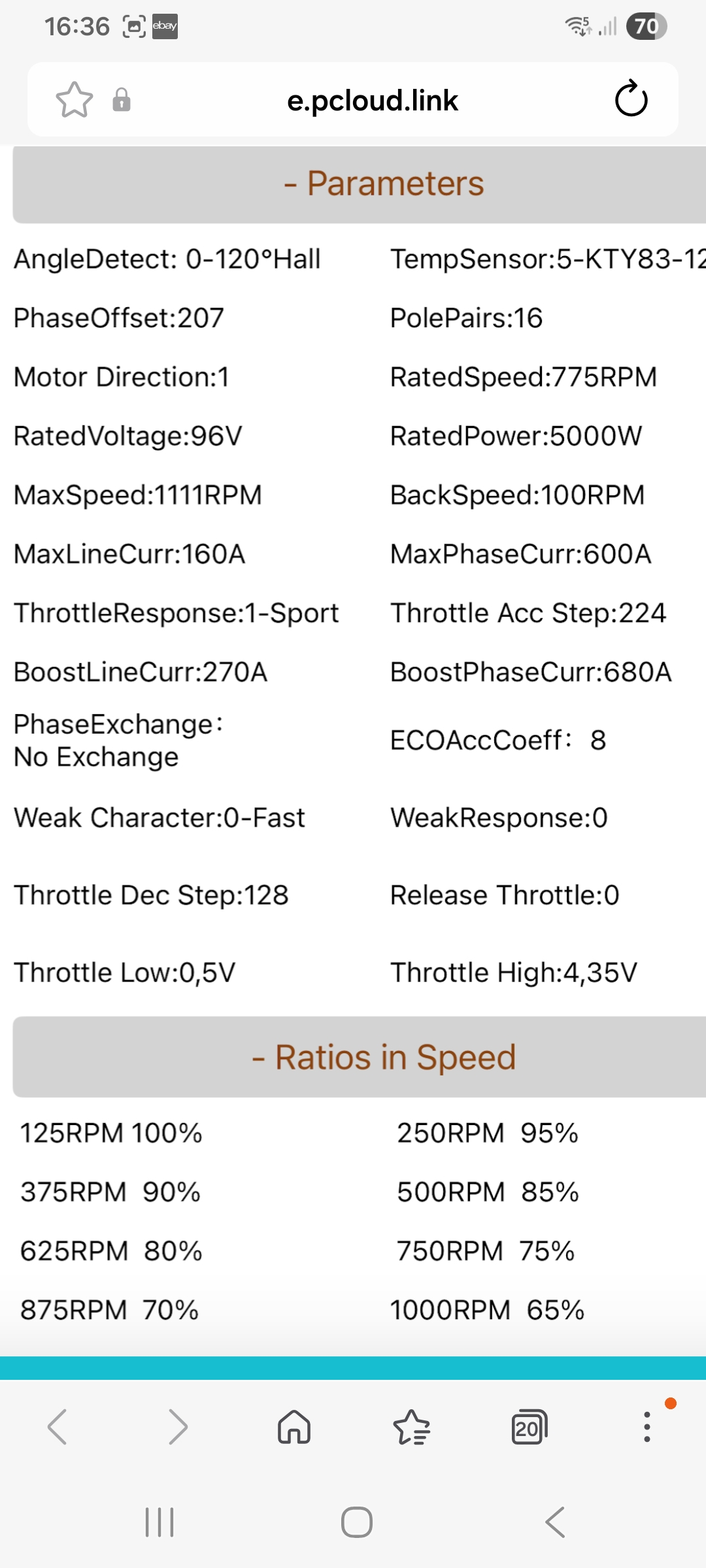

Habe ich das jetzt richtig verstanden, ich soll die Anzahl der Polpaare von 4 auf 16 erhöhen und anschließend neu anlernen? Anlernen im Sportmodus, also ohne irgendeine Limitierung? Zuletzt dann nochmal Hall-Werte und PID posten?

mstodt hat geschrieben: Di 4. Aug 2026, 07:12 Habe ich das jetzt richtig verstanden, ich soll die Anzahl der Polpaare von 4 auf 16 erhöhen und anschließend neu anlernen? Anlernen im Sportmodus, also ohne irgendeine Limitierung? Zuletzt dann nochmal Hall-Werte und PID posten?
Was sind die richtigen Akku-Einstellungen? Ich fahre derzeit mit 85V untere Spannung und 114V obere Spannung, um unbeaufsichtigt laden zu können. Andere Werte habe ich nicht im Kopf, die muss ich erst auslesen, wenn ich wieder beim Bike bin.
Poste die Werte/Einstellungen vom BMS. - Ich habe ein wenig Bedenken dir zu raten den Fardriver auf Factory-Default zurückzusetzen.
Ansonsten gilt: Akku voll (!!!) laden, Polpaare eintragen und Autolearn starten. Wie schon erwähnt: das Autolearn beim Fardriver versucht smart zu sein und verändert mehr Daten als man glauben mag. Mit entladenem Akku ermittelt das Autolearn andere Werte. Ich glaube das fehlte im BT-Video.

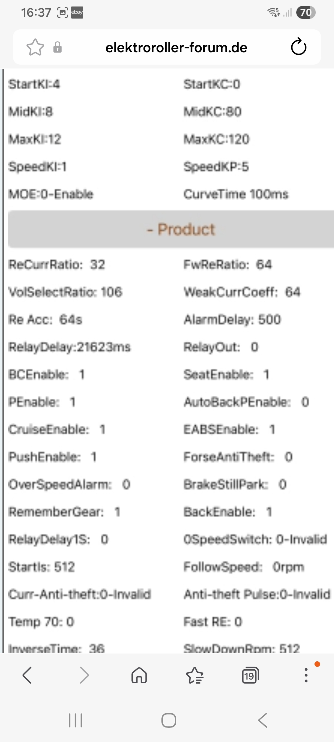

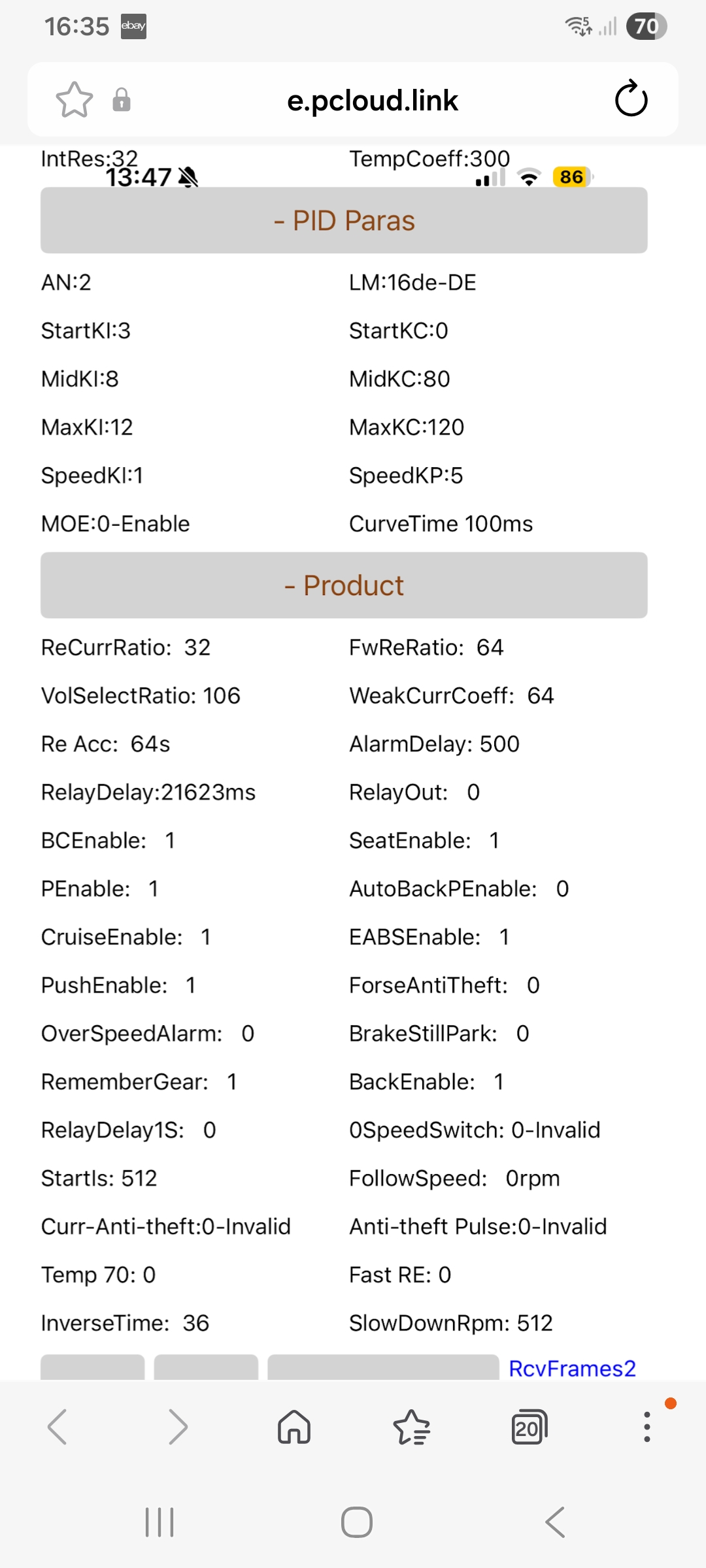

Gemacht. Akku voll, 16 Polpaare, Autolearn. Anschließend Screenshots vom BMS gemacht (nur linker Akku, rechter Akku nahezu 100% identisch):error hat geschrieben: Mi 5. Aug 2026, 09:14 Poste die Werte/Einstellungen vom BMS. - Ich habe ein wenig Bedenken dir zu raten den Fardriver auf Factory-Default zurückzusetzen.![]()
https://e.pcloud.link/publink/show?code ... PJ8fO1qF3V
https://e.pcloud.link/publink/show?code ... mtG8XeEAMX
https://e.pcloud.link/publink/show?code ... 9SU76J2ley
https://e.pcloud.link/publink/show?code ... I3HpTINFk0
https://e.pcloud.link/publink/show?code ... qB9kPKvGk0
https://e.pcloud.link/publink/show?code ... AmmXHqjnRy
https://e.pcloud.link/publink/show?code ... oFERz2c12k
Und nun? Vibrieren tut es immer noch, aber nach Ansicht der Gelehrten sollte wenigstens nichts kaputt gehen ...

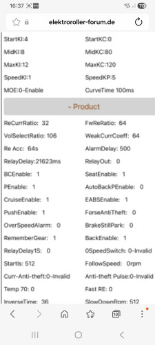

Die Daten sind nur minimal anders als bei mir. Ob das Ändern von +-1 großartig was ausmacht, bezweifle ich mal.
StartKC ist bei dir 0 , bei mir 40, die anderen beiden Werte sind wie bei mir.
Ich würde mal das als,erstes probieren, ob und was es bringt ist allerdings fraglich.
Dann kannst du deine Werte bei den PIDs mal in Richtung meinen ändern, ich hatte meinen Controller ja ziemlich ausgequetscht und der lief Problemlos.

Wenn ich die richtigen bilder verlinkt habe, stehen da jetzt andere Zahlen bei den PID-Werten?
- mstodt
- Beiträge: 20
- Registriert: Di 28. Jul 2026, 11:22
- Roller: BTM Wildfire 2026, 3.3kW, 2 Akkus
- PLZ: 3
Re: Wildfire - starke Vibrationen aus dem Antrieb
Ja, AN, LM und StartKI hatte ich aufgrund dominiks Empfehlung geändert. Das kommt nicht vom erneuten Anlernen.
