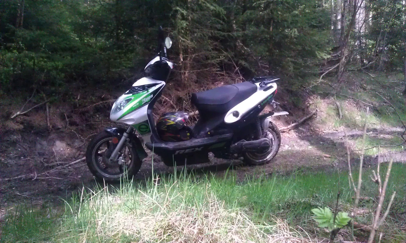

Hi, ich habe ähnliche Probleme wie du. Bin hauptsächlich im Wald und Flur unterwegs:
Daher bin ich auch sehr daran interessiert den Fahrkomfort, d.h. Federweg, Federhärte anzupassen.
Aktuell habe ich nur den Luftdruck geändert, um sozusagen die Luftfeder so weich wie möglich zu machen.
Habe übelegt die vorderen Dämpfer mit wenig viskoseres Öl zu befüllen, um sie so weicher zu bekommen. Hat natürlich evtl. den Nachtei, dass die Gabelholme dann durchschlagen. Ich habe mir gebrauchte Gabelholme gekauft und werde id emal aufmachen und nachschauen, was sich da machen lässt.
Hinten entweder passenden neue Feferbeine (hab ich aber auch noch nichts gefunden) oder man kann evtl den unteren Aufnahmepunkt weiter vom Hinterad weg versetzten. Dadurch hätte man mehr Höhe (in meinem Fall ganz praktisch) und laut Hebelgesetzt eine größere Kraft auf die Federbeine, was sich als weichere Feder äußert, da bei gleicher Kraft die Feder mehr gestaucht wird.
Wie hast du die Höherlegung realisiert?
