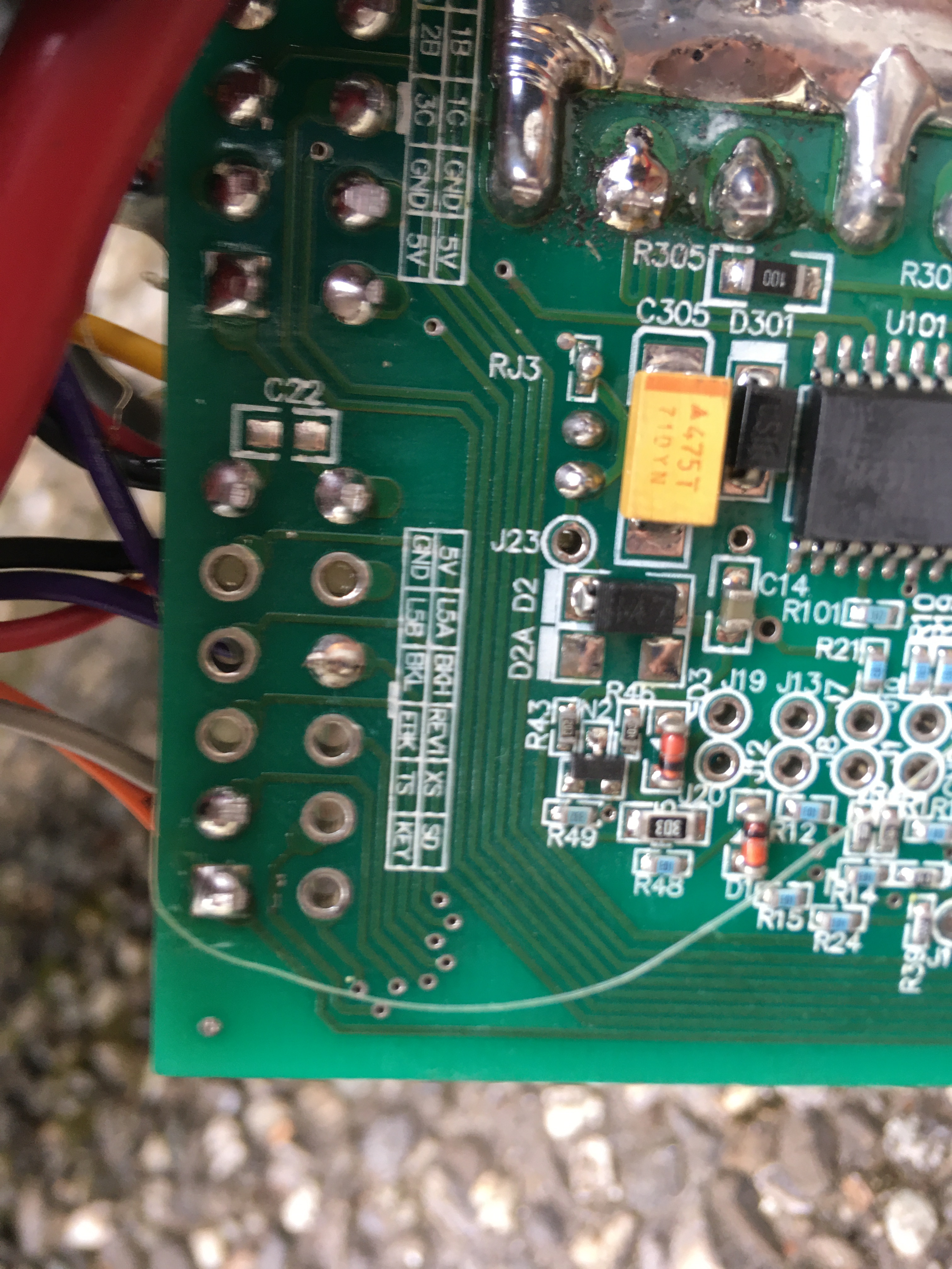

Hallo Didi,
Ich habe ja den alten Controller, der hat ein 3-adriges Kabel für den Gasgriff. Dieses Signal geht dann wohl an beide internen Controller (siehe Bild). Bei dem eBrake Eingang bringt es nichts einen Hallsensor einzubauen - das Bremsen ist entweder ganz aus oder voll an (ist wohl üblich bei älteren Controllern...) - deswegen möchte ich von jemandem hören, der auf 2 neue Controller umgebaut hat, ich brauche variable Rekuperation hier in den Bergen...
MfG
Ilya

Aus meiner Sicht muss es sowohl bei der Gasgriff-Leitung, als auch bei der Hall-Sensor-Versorgung (die vom Motor) einen "Master"-Controller (von den beiden Neuen) geben, der die 5V-Stromversorgung stellt. Ich bin mir nicht sicher (schon länger her), ob in meinem 6-Phasen Motor tatsächlich zwei Sätze Hall-Sensoren drin sind, oder nur zwei (redundante) Kabelsätze (von denen ja nur einer genutzt wird), die zu dem gleichen Satz aus drei Hall-Sensoren gehen.
Daher würde ich nur bei einem Controller die 5V-Plus-Leitungen mit anschließen und natürlich bei beiden Minus und die Signal-Leitungen.
Minus der Sensorversorgung ist aber vermutlich ohnehin schon mit Fahrstrom-Minus verbunden.
Laufen mit zweimal 3-Phasen-Controller funktioniert offenbar, wie man hier (mit dem Motor den mein Roller hat) sieht:
https://www.youtube.com/watch?v=J9EzeR6uNlQ
https://www.youtube.com/watch?v=LXpgRH35bg8
Bei den programmierbaren Controllern ist teilweise der Winkel des Nulldurchgangs der ersten Phase einzustellen. Möglicherweise wäre dieser Wert bei Neu-Controller A und Neu-Controller B dann ggf. abweichend einzustellen (je nach dem, mit wieviel Versatz die 6 Phasen im Motor gewickelt sind).
