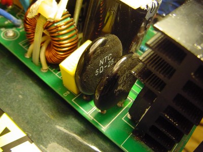

Ich weiß natürlich nicht, ob der NTC 100-11 am Ausgang meines Ladegeräts dieselben Daten hat wie das Conrad Teil, aber er dürfte wohl noch i.O. sein.
Am Eingang sitzen bei mir zwei 5 Ohm NTCs parallel, von zwei verschiedenen Herstellern. Der eine heißt MF72 5D25 (dürfte von Shiheng kommen), der andere hat nur NTC 5D25 draufstehen. Da parallel müssten das 2,5 Ohm sein, gemessen habe ich 2,6 Ohm. D.h. für mich, dass die prinzipiell auch i.O. sein müssten. Aber das sind die einzgien zwei Bauteile mit partiell verändertem Aussehen: sie haben generell ein matt-schwarzes Gehäuse, aber oben gibt es einen Randbereich, der schwarz glänzt. Das könnte für thermische Unbill sprechen, aber wie gesagt haben sie parallel, wie sie sind, 2,6 Ohm Widerstand :?
2 NTCs am Netzeingang des Ladegeräts EMC 72-10

STW, hast Du die zwei NTCs am Eingang gesehen, in meinem letzen Beitrag?
Es gibt ein F1 auf der Platine, aber das ist direkt am Eingang, und dort sind die kurzen Kabel zum Sicherungshalter festgelötet, der von außen zugänglich ist. Und diese Glassicherung ist ja heil geblieben.
Alles, was irgendwie Masse (im Sinne von Gewicht) hat ist bei dieser Platine entweder mit selbiger Verschraubt/mit Schrauben verspannt, oder mit einer noch leicht elastischen Vergussmasse mit benachbarten Bauteilen und der Platine zusätzlich verbunden. Das ist aus meiner Sicht alles höchst solide ausgeführt.
Alle Elktrolyt-Kondesatoren sind ganz, auch am oberen Deckel, und ggf. leicht verschmortes konnte ich eben nur an den zwei Eingangs-NTCs entdecken, aber die verhalten sich messtechnisch wie i.O. Da werde ich mich dann doch über die Dioden hermachen müssen, mit den fetten zuerst...
Ich habe auch noch einen Trafo (mit Platine per Schrauben und GFK-Platte verspannt) und zwei recht habhafte Drosselspulen (mit Kagelbindern an der Platine verspannt) an Bord, aber auch dort sind keinerlei Schmorspuren zu sehen.
Zwei gelbe Folienkondensatoren mit je 0,22µF gibt es auch noch am Eingang, aber auch dort keine Schmorspuren. Und der Eingang verhält sich wie immer, nach einer kurzen Zeit eingesteckt wieder ausstecken, und es lässt sich wie gehabt an den Steckerpins eine schnell abnehmende Gleichspannung von über 200V messen.
Der Lüfter tut auch, wenn man ihn extern speist, ist also auch nicht hinüber und daher kein möglicher Grund für die Funktionsverweigerung. Die Plus-Löstelle des Lüfters an der Platine war zwar eine kalte, aber auch nach gescheit anlöten bleibt das Ladegerät ohne die gewohnte Funktion.

Das Aussehen der NTCs würde ich ignorieren, auch wenn die partiell etwas glänzen. Auch im Defektfall dürften die selbst bei konstantem Widerstand noch genug Strom durchlassen, es sei denn, sie arbeiten bei Hitze auf "unendlich" zu. Was mir jedoch gar nicht gefällt, ist deren Parallelschaltung. Das ist eigentlich gegen die Regeln der Kunst, sowas macht man nur, wenn man Ströme aufteilen will (weil ein Bauteil alleine es nicht schafft) oder bewußt die Kennlinien von zwei NTCs kombiniert werden sollen.
Der MF72 5D25 dürfte eine 5Ohm / 3.5A-Type sein, das dürfte für den anderen genauso gelten. Bei 3.5A ist schon locker die Grenze bei Deinem Ladegerät überschritten (das wird ja sicherlich mehr als 600W aufnehmen), und jetzt kommt das Problem: geht ein NTC kaputt, raucht der zweite automatisch mit ab.
Auf Dauer sollte man beide NTCs gegen einen austauschen, der kann m.E. ruhig um die 5 Ohm haben, sollte aber für 5A oder mehr gut sein.

- Die zwei parallegeschalteten NTCs am Eingang haben in der Tat je 5 Ohm und vertragen laut Datenblatt 8A, was selbst einzeln mehr als ausreicht für die 960W => 4,2A Primärstrom. Vorteil der Parallelschaltung sind m.E. der halbierte Widerstand und dadurch auch halbierter Eingangsverlust von ca. 44W über die zwei NTC's.

MEroller hat geschrieben: Die zwei parallegeschalteten NTCs am Eingang haben in der Tat je 5 Ohm und vertragen laut Datenblatt 8A, was selbst einzeln mehr als ausreicht für die 960W => 4,2A Primärstrom. Vorteil der Parallelschaltung sind m.E. der halbierte Widerstand und dadurch auch halbierter Eingangsverlust von ca. 44W über die zwei NTC's.
Je nach Googel-Quelle sind die manchmal auch nur mit 3.5A angegeben. 44W wird man über die nicht bzw. nur als Momentleistung haben, da der Widerstand sofort mit beginn des Stromflusses nachläßt. Aber egal, da die Elkos noch auf 360V kommen, sind die NTCs ok.

Auf dem Bild sehen die NTC´s auch noch okay aus ;) Wenn die "brutzeln" dann sind die völlig verkokelt oder richtig abgeraucht :shock:
Mich wundert allerdings die Parallelschaltung. Ist da ein Fehler im Schaltplan? Vielleicht sieht das nur so von Oben auf der Platine so aus und von der Schaltung her sind die in Serie :?:
Dies hatte ich mal im elektronik-kompendium über Tansistoren und NTC´s gefunden:
(wobei NTC sich wie Widerstände verhalten sollten)
""6. Parallelschaltung streng verboten!
Bei bipolaren Transistoren gibt es den sogenannten "Zweiten Durchbruch" oder auch "Durchbruch zweiter Art" genannt. Diese schlechte Eigenschaft reduziert die maximale Verlustleistung dieser Transistoren beträchtlich. Bei grosser Verlustleistung auf dem Siliziumchip des Transistors wird nicht mehr genügend Wärme ans Gehäuse und von dort zum Kühlkörper abgeleitet. Die Temperatur ist hoch. Überschreitet sie einen kritischen Wert, kommt es wegen schwachen Inhomogenitäten der Leitfähigkeit und der thermischen Kopplung der Teilbereiche spontan zu einer besseren Stromleitung eines bestimmten Bereiches auf dem Chip. Strom und Temperatur steigen in diesem Bereich auf Kosten der restlichen Chipfläche. Es entsteht eine positive Rückkopplung, der Prozess schaukelt sich hoch und der Transistor geht sehr schnell kaputt, weil die Temperatur im bevorzugten Strombereich zu hoch wird.
Genau diesen Effekt hat man immer, wenn man es mit elektrischen oder elektronischen Bauteilen mit einem negativen Temperaturkoeffizienten (NTC-Effekt) zu tun hat. Anstelle eines einzigen Leistungstransistors (z.B. 2N3055) könnte man hundert Kleinsignaltransistoren (z.B. BC550) parallelschalten, also Kollektor mit Kollektor, Emitter mit Emitter und Basis mit Basis. Der Effekt des Durchbruchs zweiter Art wäre ganz extrem, weil es zwischen diesen Einzeltransistoren ausser Luft keine thermische Kopplung gibt und auch die Parameter stark von einander abweichen, wie z.B. die Stromverstärkungen und die Basis-Emitter-Schwellenspannungen.
Genau so verhält es sich mit NTCs und deshalb darf man diese zwecks Leistungserhöhung niemals parallelschalten. Schon ganz am Anfang der Erwärmung würde der NTC mit dem geringstfügig niederigerem Kaltwiderstand das Szepter in der Stromführung übernehmen und die parallelgeschalteten Nachbarn bleiben praktisch kalt. NTCs darf man nur in Serie schalten, so wie es weiter oben thematisiert ist.""

Danke schon mal für alle Anworten! In der Tat sind die zwei NTCs am Eingang parallegeschaltet, ich bereite gerade eine Präsentationsseite vor mit dem kompletten Rückseitenlayout, an dem auch diese Zwei dranhängen.
Mein einzige sonstige Erklärung für die Parallelschaltung wäre eine gewisse Redundanz, sprich wenn immer nur einer die Drecksarbeit macht und irgendwann abraucht, dann ist immer noch der zweite da und kann übernehmen?

Aber wir waren ja schon so weit in der Diagnose, dass die NTCs wohl nicht die Übeltäter sind. Aber es wäre sicherlich hilfreich, vorsichtshalber ein Foto von oben und eins von unten zu haben, dann kann man besser auf Fehlersuche gehen.
