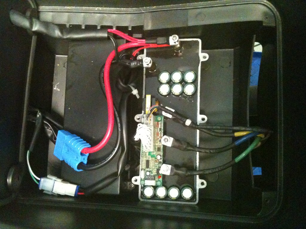

Der hintere Akku wird als letztes ausgebaut bzw. als erstes eingebaut mit montiertem langen Minuskabel - weil man nicht mehr 'rankommt. Achja, die schräge Abdeckung wird zuerst abgebaut dann die waagerechte, weil sonst die Nasen abbrechen - ist wohl schon passiert?!

Wenn Du am Controller die Kabel (Inbusschrauben?) löst unbedingt mit einem Gabelschlüssel gegenhalten. (Wenn sich ein Bolzen mitdreht ist es mehr als schlecht). Das PCB Board ist nach unten durchgeschraubt - die Platinenschrauben sind etwas länger.
Kabelbäume kennzeichnen. Wenn alle Kabel abgesteckt, PCB Board ausgebaut ist läßt sich der ganze schwarze Kasten nach oben 'rausheben - hoffe ich zu mindest.
Die (Distanz)-Schaumstoffstreifen seitlich, vordere Batterien lassen sich doch nach oben herausnehmen, dann hättest du mehr Platz zum losruckeln.
