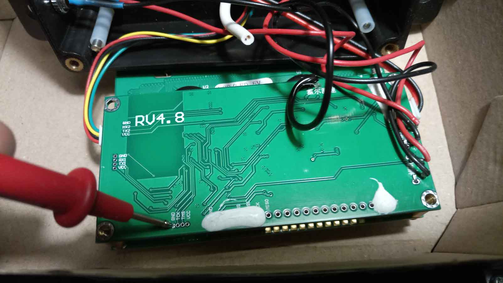

Re: ANT BMS, Tacho über Hall schwankt beim Beschleunigen
Verfasst: So 14. Feb 2021, 18:32
von ahab
Salute
Hat ne Weile gedauert bis ich die Zeit finde zum tüfteln.
Nach Didi's input dachte ich mir, dass es ja ein Problem der richtigen Masse sein kann.
didithekid hat geschrieben: Mo 25. Jan 2021, 20:49 man ist in dem Fall wohl gut beraten im nicht benutzten Hallstecker Gelb oder Grün mit der Puls-Leitung zu verbinden und evtl. Schwarz mit B-
Den Hall Sensor greife ich ja vom Controller PIN "8-Copy Hall Signal of hall sensors" ab.
Aber das Minus hat der Controller ja nicht von B-
denn der Controller bekommt bei mir seine Versorgungsspannung (plus und minus) von einem galvanisch getrennten DC-DC 12V Wandler.
Das BMS bekommt seine Versorgungsspannung direkt von den Batterien.
Die Anzeige des BMS (um die es hier ja geht) bekommt B+ von der Batterie und Minus erst nach dem BMS (wo auch der Controller sein B- bekommt)
Jetzt dachte ich mir: der Minus-Pol (GND) der Anzeige sollte doch keinen Durchfluss zu dem Minus-Pol des Controllers haben.
Also sollte ich das verbinden, damit die Messleitung einen Bezug zu Minus messen kann, oder nicht?
Aber ich hab grade zwischen GND auf der Platine und Minus 12V des Controllers eine variable Spannung gemessen, abhängig von der Drehzahl, bis zu 9,6V
Wo hast Du denn GND abgegriffen zum testen?
hier?
Ich will das Teil nicht grillen :roll: indem ich GND der Anzeige mit GND des Controllers verbinde.
aber wenn der Hall Copy vom Controller kommt, braucht der doch auch den GND des Controllers ?
hoffentlich habt Ihr nen Tip - mir schwirrt der Kopf.
grz
m
Verfasst: So 14. Feb 2021, 22:52
von didithekid
es war von mir überflüssig/nutzlos ein zweites Kabel an die Display-Platine (GND) zu löten.
Das eine Kabel für den Tacho-Puls (hinten angelötet am Display) reicht vollkommen aus. Sobald es pulsweise auf Batterie-Minus gezogen wird, registriert das Display den Speed-Puls. Zumindest wenn das Display mit Batterie-Minus (nach BMS) an seiner Stromversorgungsleitung verbunden ist.
Wie es mit dem Motor-Hallsensor-Puls aus diesem Copy-Ausgang klar kommt, müssen andere schreiben.
Der Motor bekommt aber doch (eigentlich) die 5Volt Hallsensor-Spannung vom Controller der wiederum mit B+ und B- gespeist wird.
Würde mich wundern, wenn es da eine galvanische Trennung gäbe. Zumindest bei anderen scheint es zu gehen, wenn das Hallsensor-Signal bei Rotation zwischen Potential Batterie-Minus und +5 Volt darüber wechselt, dass das Display dann Geschwindigkeit anzeigt.
Die Hall-Sensoren sind ja lediglich Umschalter zwischen den beiden Speisespannungspolen.
Mein Controller geht an, wenn Baterie-Minus und Batterie-Plus anliegen und am Lock-Eingang noch einmal mit Batterie-Plus vom Zündschloss "entriegelt" wird. Die 12 Volt (vom DC/DC) spielen nur eine Rolle bei der Frage, ob Brems- oder Seitenständer-Cut-off aus ist. Bei Dir scheint Un-Lock zwar über 12 Volt zu gehen. Aber ob es tatsächlich dort an galvanischer Trennung liegt, ist fraglich.
Könnte auch sein, dass Copy-Signal ein zu hohes Spannungsniveau hat.
