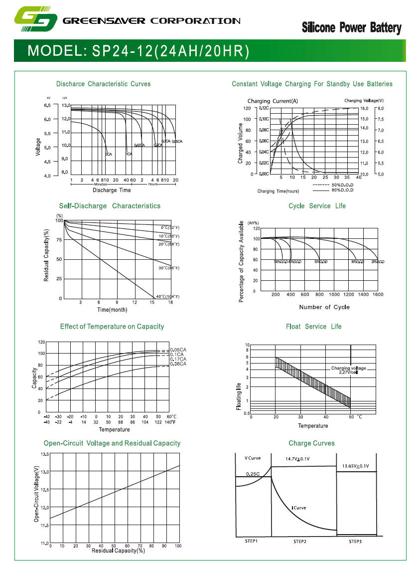

Der Wert von 24Ah bei 20C hat leider wenig mit der Realität zu tun. Bei uns sind die Akkus normaler weise nach ca. 3 Stunden fahrt entladen.
Laut Datenblatt der Greensaver würde bei 3C die nutzbare Kapazität 20,2Ah betragen.

Hochgerechnet würde ich sagen die Akkus sind gut. Auf 11,9V gefallen bei 14,5Ah dann dürfte bei 10,5V 20Ah möglich sein.
Nach 1 Tag laden wurden 15,2Ah in den Akku geschoben. Nach 1 Woche waren es 25,1Ah.
