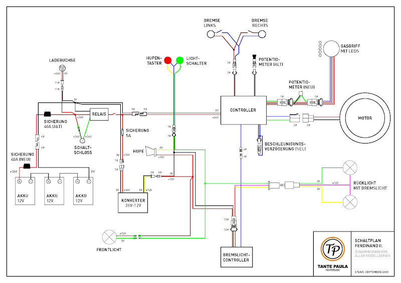

Vielleicht nimmst du mal Kontakt auf mit Kubi. Der hatte auch das Problem mit dem Ferdinand 2.
viewtopic.php?f=10&t=13470&p=167993&hil ... +2#p167993
Harry hatte mal einen Schaltplan gepostet, der Dir auch weiterhelfen könnte:
Re: TP Ferdinand 2 fährt und fährt mal nicht
Verfasst: Mo 3. Aug 2020, 13:12
von piet_pit
Hallo Evolution,
danke für den Schaltplan, den hatte ich schon gefunden. Gute Idee mit Kontaktaufnahme KUBI, werde ihn mal "anpingen".

Hallo Zusammen,
ich möchte kurz eine Rückmeldung geben, der Roller läuft wieder :) :)
Das Problem wurde mit einem neuen Fahrgriff behoben.
Viele Grüße und danke...
Pit
Verfasst: Fr 7. Aug 2020, 13:57
von piet_pit
Nachtrag:
Im Fahrgriff befand sich ein Hallsensor, der wohl kaputt war, kein Poti.
Der Stecker hatte insgesamt 5 Kontakte:
1. Farbe Orange = geht zur LED-Ladeanzeige
2. Farbe Weiss = geht zur LED-Ladeanzeige
3. Farbe Schwarz = GND Hallsensor
4. Farbe Rot = Eingang Hallsensor
5. Farbe Blau = Ausgang Hallsensor
Pit

von Evolution
Da hat sich meine Annahme bestätigt.
