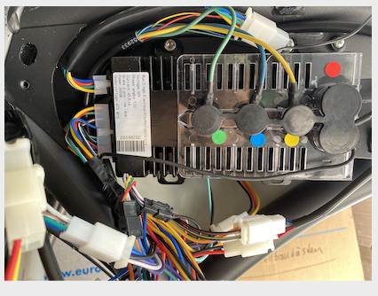

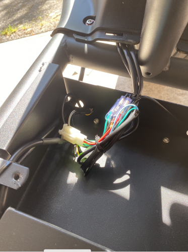

Bildschirmfoto 2020-08-21 um 16.00.46.png (303.36 KiB) 4470 mal betrachtet
Moin Moin
Du hast zwei Möglichkeiten um die Spannung abzugreifen. Einmal wenn Du die Tanksimulation aufschraubst Bild 1. Was aber zu Verwirrung führen könnte. oder einfach den Hinteren Bereich vom Akkukasten Bild 2. Dort kannst du einfach die Blinker abgreifen und die Summer zwischen bauen.Ist auch noch genug Platz für Die Signalgeber.
