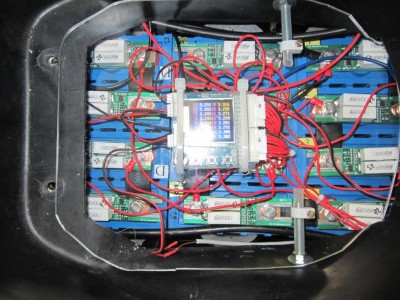

Nochwas ist mir auf den Bilder aufgefallen: Die Balancer scheinen mir zu schwach auf der Brust zu sein. Mit welchem Strom lädst Du denn? Wenn die Zellen - was sie früher oder später sein werden - aus ihrer anfänglich (perfekten) Balance sind, kann es sein, dass ein Balancer zuerst durchschaltet. Der bekommt dann den vollen Ladestrom ab, was er evtl. übel nimmt.
Das sehe ich auch bei mir als potentielles Problem an, habe aber Balancer, die 2,1 A vertragen. Deine vermutlich weniger.
Bei mir laufen zum Glück zur Zeit 4 Zellen gleichmäßig davon beim Laden. Das passt dannnoch ziemlich gut zu meinem 10A-Ladegerät.

Die Balancer vertragen laut Datenblatt 2,5 A, kurzzeitig sind 3,5A kein Problem. Das Ladegerät lässt sich so einstellen das es frühzeitig anfängt den Strom zu drosseln.
Mit dem Batteriemonitor hab ich Zellenspannungen immer im Blick und falls eine Zelle zu weit abhaut, reduziere ich den Ladestrom auf z.B. 2,5A und mach eine Initialladung.
Sollte alles kein Problem sein, man muß es halt im Auge behalten ;)

In Bild 1 gehen transparente Kabel (Lautsprecherkabel) zu einem Anzeigengerät ( CA oder Spannungsanzeige)
In Bild 2 ist der Einbau der 16 Zellen sauber angelegt.
Die Balancer sind noch nackt und könnten eine Schutzschicht aus Silikon, aber kein Badsilikon vertragen. Vielleicht auch ein Spray vom Conrad.
Eine Verlängerung der Kabel wurde ohne PQ-Stecker gemacht. Gute Lösung. Der Monitor selbst soll aber nicht an den Zellen bleiben. Wichtig.
Der interne Stromverbrauch des Monitor kann die erste Zellen in Richtung UNterspannung ziehen. Auch bei "Aus"
Den Monitor abziehen und die offenen PQ-Stecker schützen. Ich hatte da beim TD690Z schon meine Probs. Plötzlich in der Standzeit ging der
Monitor wegen Unterspannung auf Alarm.
In Bild 3 sieht man gut die Einzelspannungen der16 Zellen im Monitor und den verbauten Temperaturfühler.
Die Balancer werden 3,75V haben, Meine Externen haben 3,65V mit 1,5A. Ich denke beide Ausführungen sind geeinet.
Aber denke immer daran, die hellen Riegel können sehr warm werden. Lieber die Kabel etwas fixieren und offen lassen.

Die roten Leitungen die zum Batteriemonitor führen sind Silikonummantelt, sollten also mit der Temperatur der Balancer klar kommen.
Der Monitor selbst hat etwa 10 cm Abstand zu dem ganzen. Das Relais zur Abschaltung ist notwendig da ich ja während der Fahrt die Akkus und den Monitor nicht im Blick habe.
Ist alles unter der Sitzbank.
Der Monitor misst jede einzelne Zellenspannung, ich kann für jede Zelle separate Unterspannungen eingeben. Bei Alarm spricht ein Summer an und der Alarmausgang schaltet das Relais.
