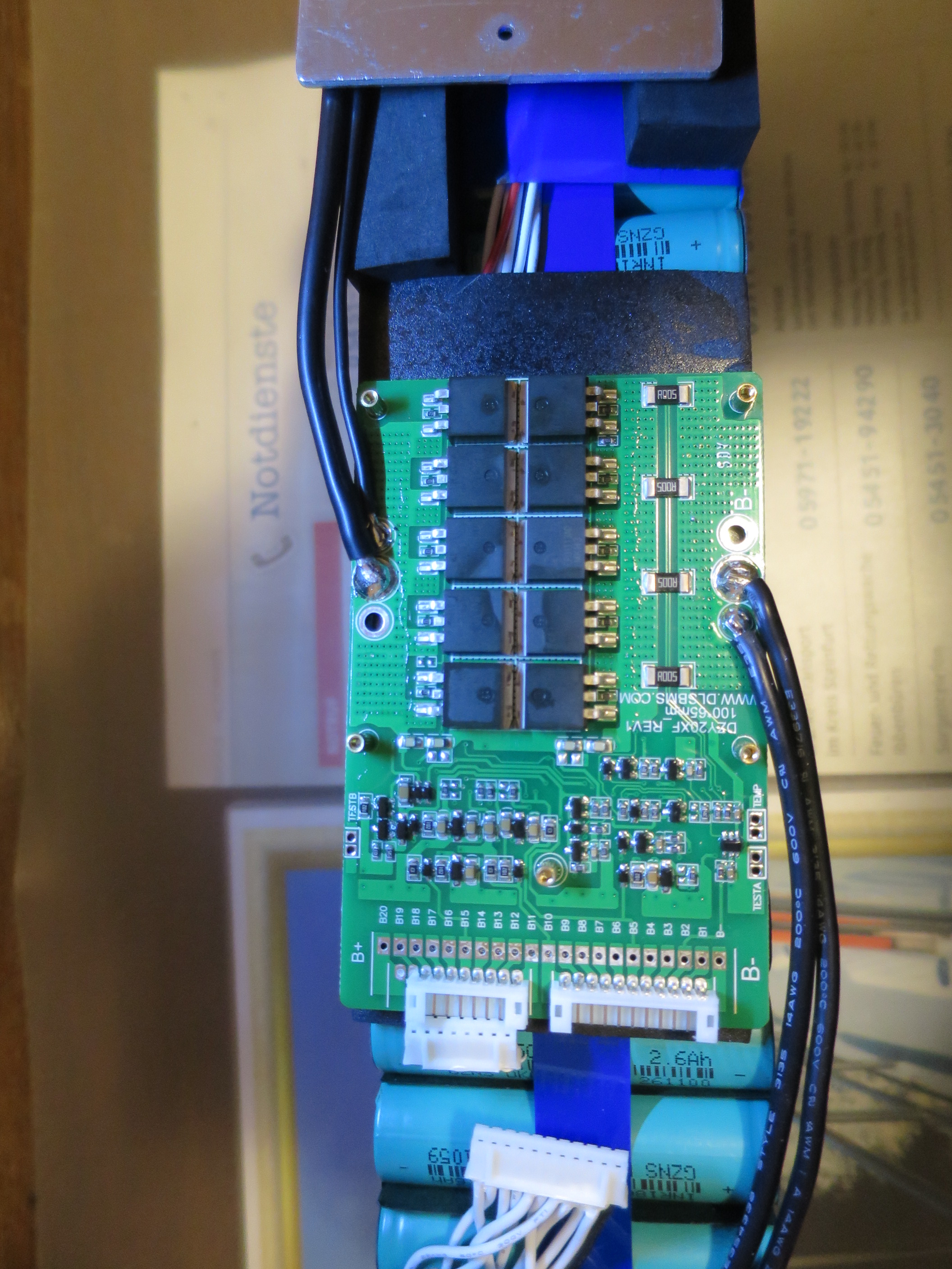

Nektarine hat geschrieben: Do 24. Sep 2020, 10:49 Ich habe zur Sicherheit eine Frage an den Verkäufer geschickt und die Antwort bekommen, dass der Akku nicht für Rekuperation geeignet ist.
Hallo Nekarine,
hast du von deinem Verkäufer das Datenblatt von dem BMS bekommen oder nur die Aussage, dass der Akku nicht für Rekuparation geht?
Bei mir hat Rekuparation immer funktioniert egal ob mit oder ohne separaten Ladeeingang.
Die BMS, die ich bisher aufgemacht habe, haben alle den den separaten Ladeeingang im BMS mit dem Minus verbundenen.
Linke Seite, das dünne schwarze Kabel ist der Ladeeingang.
Ein Versuch die Recuperation zu aktivieren ist also mit einem geringen Risiko verbunden.

Moin Harry,
ist zwar ein wenig offtopic, aber..........warum erkennt man hinter deienem BMS eine Seite mit NOTDIENST Nummern ?????? :lol:
Ich hoffe es hat trotzdem geklappt.
LG, Dirk
Re: Lithium-Akku, der nicht für Rekuperation geeignet ist.
Verfasst: Fr 25. Sep 2020, 18:37
von Harry
Das Blatt mit den Notrufnummer liegt für alle Fälle immer auf dem Schreibtisch. :idea:

Harry hat geschrieben: Fr 25. Sep 2020, 16:19 hast du von deinem Verkäufer das Datenblatt von dem BMS bekommen oder nur die Aussage, dass der Akku nicht für Rekuparation geht?
Ich habe ausschließlich die Aussage, dass der Akku nicht geeignet ist.
Zum regulären Laden benutze ich übrigens auch nicht den Ladeeingang des Akkus, sondern den fest verbauten am Moped, der die Ladung eben über den Entladeanschluss macht. Da habe ich mich beim ersten Mal etwas rangetastet - also Akkuspannung gemessen, ne Viertelstunde geladen, wieder gemessen - ohne fühlbare Erwärmung ist die Spannung gestiegen, also habe ich es länger laufen lassen. Und siehe da: es hat geklappt.
Bei der Rekuperation habe ich in erster Linie wegen der hohen Strömen Angst vor Schäden am BMS.
Über die Zellen an sich mache ich mir allerdings weniger Sorgen: Der Akku hat eine Geometrie von 16s8p bei 2500mAh je Zelle. Bei Ladeströmen von 20A lädt die Zelle also auch nur mit 1C, was ein normaler Lithium-Akku ohne Probleme abkönnen sollte. Ich glaube, dass für die kurzen Zeiten - es geht ja de facto nie um längere Zeiten als 10 Sekunden - auch 1,5C bis 2C verträglich wären, solange die maximale Spannung nicht überschritten wird.

Nektarine hat geschrieben: Mo 28. Sep 2020, 09:10 Bei der Rekuperation habe ich in erster Linie wegen der hohen Strömen Angst vor Schäden am BMS.
Um das BMS brauchst du dir keine Sorgen machen, das schützt sich selbst.
Wenn das BMS anspricht weil ein Parameter überschritten wurde und den Akku abschaltet, musst du nur den Akku kurz vom Bordnetz trennen.
